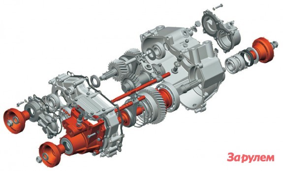

РК Full-time для бОльшего, чем у Нивы , крутящего момента - может быть , поискать более приемлемых доноров ?
Красивый агрегат...для немецкого "паркета"! А для наших "дорог" хорошо бы еще понижайку!
Что то я не понял, разве убрали МОД из РК ГАЗель Некст 4х4? Мне кажется, там все на месте, только добавилось отключение переднего моста...На Ниву тоже такое делают.

krotox,  обе рк однотипны и не имеют ни пониженной ни блокировки. Следовательно вообще не в тему. Есть конечно импортные могучие внедорожники с фултаймом но их раздатки думаю дороги , и  даже очень бу и редки в продаже. А если потребуется ремонт такой импортной рк то тут вообще труба,цены космические на новые запчасти.

Павел в сообщении krotox, есть ссылки на раздатку Ауди Q7 и фольксваген амарок.описание и тд. О них и говорю. Там фултайм на червячном дифе без жёсткой блокировки и пониженной нет.и передний мост приводиться цепью пластинчатой.

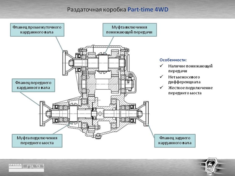

Отличие раздатки газель парт тайм от фул тайм
газель парт тайм
до сих пор выпускают оба варианта.

Газель part-time 4WD (подключаемый полный привод).и стоит на 18000 тыс дороже фул-тйм
part-time
фул-тайм

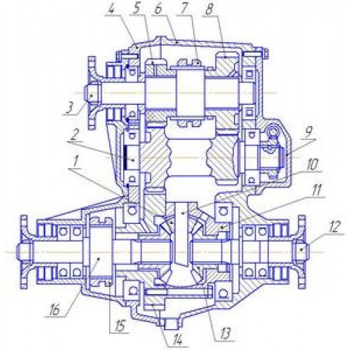

Кратко о действующей конструкции part-time 4WD:
  - раздаточная коробка с понижающей передачей и жестким подключением переднего моста - базовая комплектация
  - неразрезной передний и задний мост - базовая комплектация (мосты те же, что и у подключаемого полного привода)
  - задний дифференциал с принудительной электрической блокировкой - обязательная опция
  - карданные валы - с ШРУС: на автобусы и грузопассажирские ЦМФ с подключаемым полным приводом устанавливаются все 3 карданных вала с ШРУС, на грузовые ЦМФ и бортовые автомобили устанавливается промежуточный вал с ШРУС, а передний и задний – с шарнирами неравных угловых скоростей.
  почему на грузовых версиях оставляем передний и задний валы с крестовинами. Наши исследования показали, что основную шумовибронагрузку дает именно промежуточный карданный вал и межосевой дифференциал, поэтому применение всех трех валов со ШРУСами - не самое необходимое изменение для грузовых автомобилей. Валы со ШРУСами значительно дороже.взято тут:http://www.gazelleclub.ru/forum/topic/53775-polnyi-privod-blokirovki/page-37#entry1054409

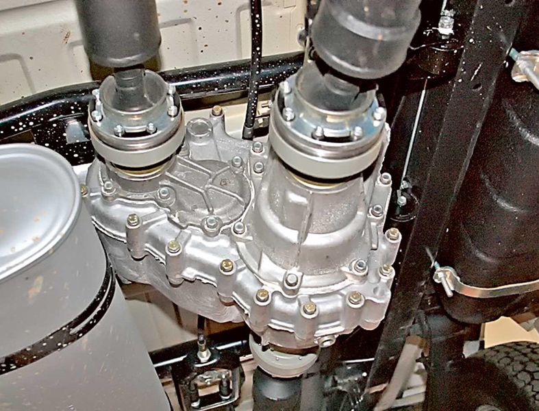

Дак получется при покупке рк газель можно натануться на перттаймовскую рк,веть внешне они одинаковы. Выходит что перед покупкой пощупать обязательно надо.
  • Сообщений: 4248
Re: Усиление корпуса РК "Газель"
« Ответ #117 : Ноября 02, 2016, 15:02:43 pm »
Да неодинаковы,внешне отличаются фланцами карданов,на part-time фланцы под шрус,а которая с дифером стоят обычные фланцы под крестовину.а так да, корпуса с наружи одинаковы.
« Ответ #118 : Ноября 02, 2016, 15:30:11 pm »
А кто может гарантировать что на парттаймовскую рк кто то не установил фланцы под обычные карданы? И если они обе до настоящего времени выпускаются то и на современные фултаймовские рк наверное ставятся круглые фланцы под карданы нового образца. Вопщем не покрутив фланцы покупать рискованно.ниочем форма фланцев не говорит.
