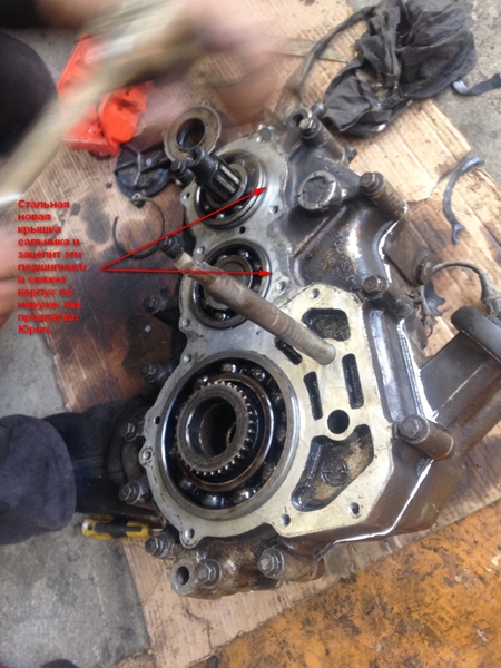

Вот что говорит Геннадий Хаинов на луноходах.нет в теме
РК Газели, усиленная по нашему методу, коммерческий проект:Кстати, у меня раздатка Газель рассыпалась на молекулы вовсе не по причине разрыва корпуса. Развалилась крышка подшипников в районе подшипника промежуточного вала. Соответственно, подшипник вылез на улицу, валы потеряли соосность, и за несколько секунд, пока машина останавливалась с жутким хрустом ломающихся шестерен, в коробке случился сталинград. Целых деталей почти не осталось. Валы да корпус.
Все это случилось на асфальте, в городе, без каких-то нагрузок, при спокойном движении 70-80 км/ч.
Надо надежнее фиксировать валы от осевых перемещений. Мнение народа? Как?
До сих пор не получил ответ на лунках от Геннадия, что именно развалилось: крышка подшипника или не выдержали крепежные соединения, а это принципиально.

Юрьевич предлагает вместо маленькой сальниковой крышечки изготовить пластину с посадочным сальника. Я так понял
Я тоже так понял,стальная крышка в добавок может будет держать и осевой сдвиг промежуточного вала,может быть?

И промежуточного и входящего, но при одном условии, если ломается крышка. А вот если не выдерживает крепеж крышки, то она ничего не решит,так? См мой вопрос в предидущем посту. Ответа не получил. И еще надо смотреть по наклону зубьев, в какую сторону выталкивающее усилие возникает, скажем при переднем ходе какого вала. У РК же есть и противоположная сторона, и там тоже есть крышка, как быть с ней? Повторюсь, у меня не выдавливало. Но может я настолько не перегружаю, все таки дите родное, а сядет чужой и выдавит, есть такая тенденция.

...У РК же есть и противоположная сторона, и там тоже есть крышка, как быть с ней?
Можно перестраховаться крышкой напротив и добавлением сквозной шпильки(-лек), как у САМ.
Мы подобным образом подвязывали хобот у алюминиевого картера переднего моста, когда ставили его назад: снизу поверх нижней крышки и притягивали к раме багги сверху редуктора.
Жалко, нет ни чертежей ни возможности купить картер для замеров...!

Сделать новый картер и забыть про эту проблему навсегда.

Да. Пусть в весе добавит пару кило.  Зато получите 100% надёжность.
