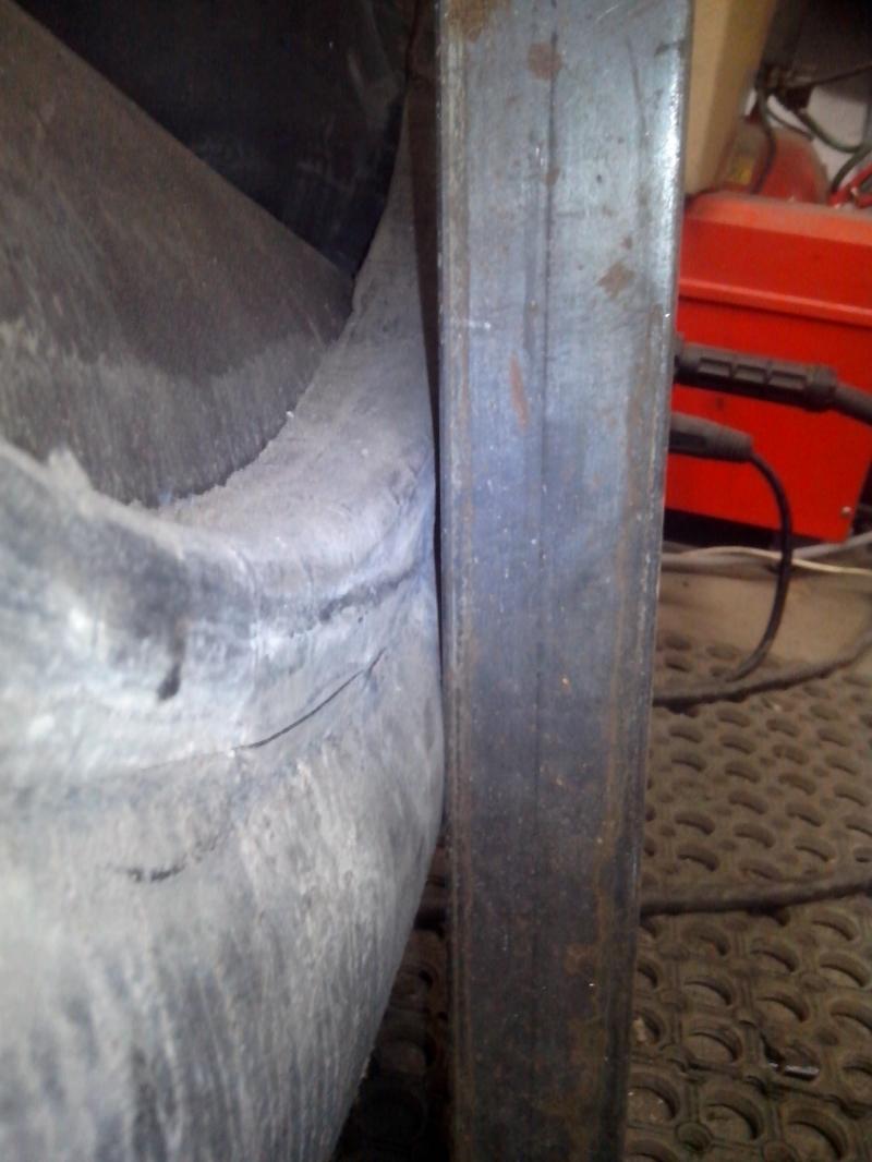

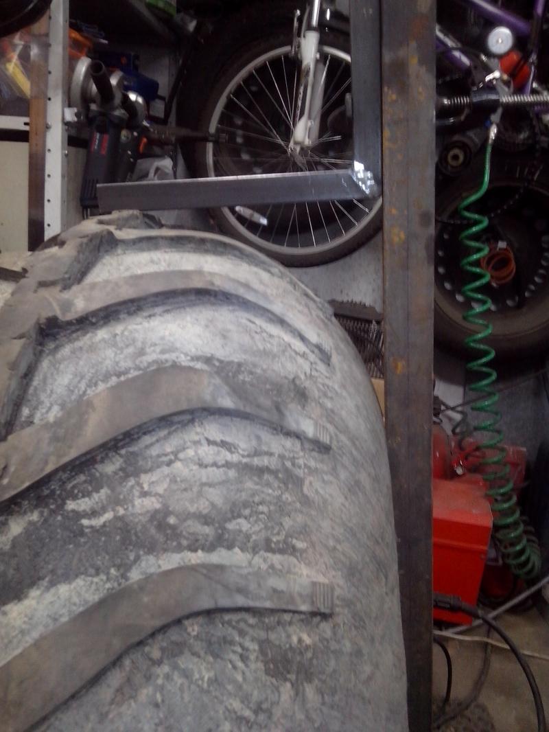

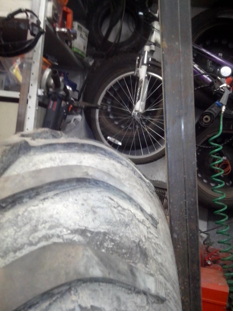

 Провел я эксперимент по раздуванию ОИ-25, имитировал установку на широкий диск.
Ободрыш раздувал на широкой ураловской камере.
Накачал до размера диска 520мм, т.е. 520 по наружным привалочным плоскостям покрышки.
  На фото два одинаковых ободрыша, один на диске 241мм, второй как бы на 520.
  Здесь виден получающийся профиль, вертикальная труба прислонена к боковине, горизонтальная ей перпендикулярна. Ширина по боковинам 540мм.
   Считаю, что такой вариант имеет право на жизнь, тем более, что несколько вездеходов ездят на таких колесах.
   Возможно, выпуклость по середине беговой, будет даже плюсом. По твердой дороге будет катиться только серединой, меньше сопротивление, рулить легче.
  А в грязи будет работать всей шириной.

« Ответ #49 : Октября 28, 2017, 21:23:12 pm »
 И еще, когда полностью спустил камеру, покрышка сузилась под диск 400мм и ураловская широкая камера равномерно прилегала к покрышке. Ширина по боковинам 470мм.
 Мне кажется, это оптимальный вариант для ОИ-25, т.е. диск шириной 400 + камера 1200х500-508
 Это фото профиля на диске 400.
