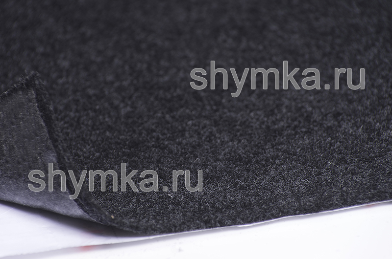

Что такое "барашечная " ткань ?
А это типа ворс у ней колечками.  1*11

Вроде как называется автокарпет. Типа такого:

Demantoid, Серёга, автомобильный ковролин это называется!
Не рекламы ради, просто попалось! http://shkolapola.ru/kowrolin/vibrat/331-avtomobilnyj-kovrolin
