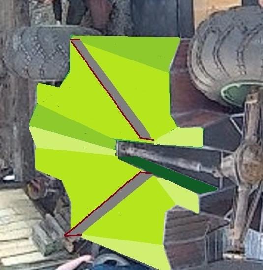

« Ответ #863 : Февраля 04, 2021, 23:15:45 pm »
Просто мост снег прессует и пытается сдвигать как бульдозер
А может отражатели ?

Колесная лодка "Канитель".
« Ответ #864 : Февраля 04, 2021, 23:21:51 pm »
Колёса выше, соответственно клиренс. Ты их раздул для плавания, а высоту уменьшил. Хотя для плавания у тебя сама лодка. На льду обычно каши более полметра не бывает, колёса 1300 и думаю вся рыба твоя. -hi-
« Ответ #865 : Февраля 04, 2021, 23:36:13 pm »
колёса 1300
Собственно мысль здравая,узкие колеса режут снег до твердого льда,и если клиренса достаточно,то едем.Могут конечно шипы потребоваться,так как площадь зацепления снизится. ::undecided:::

« Ответ #867 : Февраля 04, 2021, 23:56:54 pm »
Я тоже думаю , что если заузить диски , то можно существенно выиграть в проходимости .
Пятно контакта врядли уменьшиться , а есть чувство , что при небольшом снижении давления даже увеличится .
