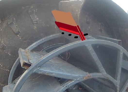

Амфибиозный ласт .
О !! Гуд,карашо !! Но подрезать сантимов 5-6 ,потому как жесткости не хватит,наверное. ::undecided:::
Колесная лодка "Канитель".
« Ответ #761 : Октября 25, 2020, 17:10:57 pm »
Грязь грести точно не хватит . Но они не сильно широкие . А тут еще помнишь амфибию гусеничную с лопухами на гусянках ? Так я и не разглядел их в действии .
Да и подрезать , не новых десяток второй перенавинтить  и изготовить  .
На беговую от легковушки глядел , она лотком и армированная ,вертикально ставит очень жесткая ,  по весу не понравилась .

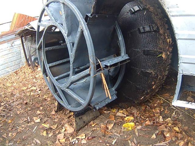

По отрывал в болоте ласты . Что хотел добиться так и не добился , то ли воды много , то ли ил не липкий . Месили месили , все разворотили . Досадно ну ладно . Камера села на половине испытаний и как всегда смотреть не на что .
Все таки нагрузка на них колоссальная , а я думал ну подумаешь лопухи , загнуться если что .

« Ответ #765 : Октября 30, 2020, 19:33:55 pm »
Это заднее колесо или переднее? Если заднее, то почему такой залом?
Evgeniy
« Ответ #766 : Октября 30, 2020, 19:38:52 pm »
почему такой залом?
Наверное что бы не только грести, но и опираться на жижу.
« Ответ #767 : Октября 30, 2020, 19:47:50 pm »
Заднее . У рисовых мотоблоков позаимствовано .
« Ответ #768 : Октября 30, 2020, 19:51:18 pm »
Насмотрелся на одного борт  поворотного деда , и такая зависть меня взяла как он в болоте блудит . Не выдержал . Ну хочется аж до чесотки куды то влезть стало после его слов "рвем когти"
« Ответ #769 : Октября 30, 2020, 19:52:12 pm »
Вот, вот. А тут их поотрывало с болтов, как будто против шерсти гребло это колесо и резинки просто заламывало грязью. Или их при заднем ходе поотрывало?
« Ответ #770 : Октября 30, 2020, 20:11:37 pm »
Да пес  чать их знает  ::thinking::: Но точно не водой

Василий ты извини с моим советом лезу, а если крепления ласт внутрь  колес спрятать, чтобы при наезде ласты плавно загибались, а так на них наехал гне нибуть по твердому и задрал оторвал,  :)
« Ответ #772 : Октября 30, 2020, 20:39:24 pm »
Вот и хорошо что не промолчал .  Честно сказать с ластами впервые колесо вижу  ::cheesy:::  и как надо делать точно не ведаю . Да и сомневаюсь что они вообще нужны .

МВП, Ты их для воды делал или болотины?
« Ответ #774 : Октября 30, 2020, 20:56:44 pm »
::cheesy::: Для очередного дурацкого эксперимента
« Ответ #775 : Октября 30, 2020, 20:58:18 pm »
Ласты крепить надо бы у внутреннего барабана, сгибать между боковыми обечайками, упирая края в выступы а донышко на полукруглую поперечинку. Металла не надо, и пусть резинка гребет и складывается, как ей хочется в иле. Максимум, потом поправить на место...
Еще совет мне давали для резинок на подножках: в торец транпортерки загнать несколько саморезов с полупотайной головкой, а потом уж зажимать П-образной пластиной к кронштейну-фланцу. Саморезы получаются между крепежными отверстиями и берут часть нагрузки на себя, а то отверстия вырываются враз...
А еще спицу можно загнать в корд транспортерки поперек края для крепления, отверстия перед ней.

« Ответ #776 : Октября 30, 2020, 21:14:56 pm »
Изначально столь странная конструкция вершины плиц была не случайна . Но пустокарманность  привела к нищенскому извращению . Там должен был быть опорный на камни сменный протектор .

« Ответ #779 : Октября 30, 2020, 22:07:01 pm »
Вспомнил! Еще тонкость.
Резину стягивать резьбовыми бесполезно. Надо вставлять в каждое отверстие втулочку длиной меньше толщины резины, тогда болты будут затянуты и резина сжата до нужной толщины. Иначе болты с гайками развернутся и утонут...
Отверстия в транспортерке лучше пробивать а не сверлить. У нас была тонкая от защитных штор на автоматических линиях... Там не простая резина, а какая то потверже.
Но на грязеходно-гребное колесо, ИМХО, нужно как раз погрубее
