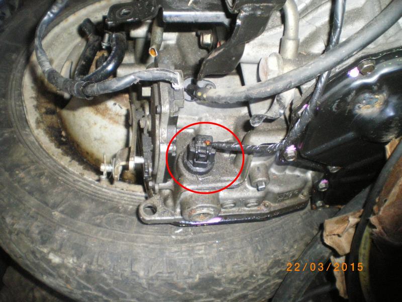

После длительной пробежки в тяжелых условиях для движка удалось нагреть коробку до 70 градусов .
Василий, это ниссановская коробка, они не греются. Я читал, их проектировали под трёхлитровый мотор, поэтому и вес 70кг почти. Это тебе не тойота дуплет с шрусами в 21мм  :)
У Дяди Жени с 2.0 дизелем без РК при езде в наслуд до пол колеса, нагревается только до 90гр и всё. Дак он при этом на 3й шпарит.
При подьезде к спуску нельзя забывать о переключении на первую или вторую . В положении драйв коробка никакого сопротивления движению не оказывает .
Это ты уже сам там накрутил тросом кик-дауна.
Как бы да, при спуске акпп переходит на 4ю, но не сразу. На повышенных тормозит чуть-чуть, а на пониженной прям хорошо придерживает.
Колесная лодка "Канитель".
« Ответ #409 : Января 27, 2020, 18:41:48 pm »
gudvin,
Точно , ты как в воду смотрел . Я изучаю его возможности . Может его под руку вывести как на старых мотоциклах корректор опережения . Правда можно движок им кипятнуть при неправильных действиях или коробку сварить . Но скорость переключения  коробки удобно менять , что и подкупает . ::shy:::
« Ответ #410 : Января 27, 2020, 18:44:55 pm »
У тебя этот разъём на три провода ?
Вызвони там общий и провод который идёт на соленойд овердрайва. Он не даёт включить 4ю передачу.
Я подключил на тумблер, очень удобно ездить когда много рельефа, подъёмы, спуски и нагрузка или прицеп.
И ещё хочу через концевик педали тормоза подключить, чтоб чуть педаль тронул, сразу двигатель начнёт тормозить на 3й.
-hi- я его на потом оставил . Надо пока с основным разобраться
У меня на ручке селектора кнопка от него есть .
