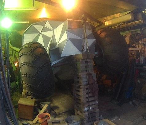

А почему, при всём разнообразии бескамерности, такие ажурные диски? Что они дают? Экономия на металле диска?
  • Сообщений: 14573
Колесная лодка "Канитель".
« Ответ #213 : Октября 10, 2019, 19:34:47 pm »
Тут то ли в лени все дело то ли головных тараканах . Проворачиваемую камеру я освоил , а вот с изменяемой геометрией покрышки  загвоздка вышла .  ::shy::: может попозже продолжение появится а может уже в следующей жизни .
На картинке они за крыло торчат , а могут и внутри уместится подростя в диаметре изменив клиренс (он мне нужен зачем то изменяемый желательно чуть не до нулевого ), но с высотой крыльев косячество , доделывать и переделывать жуть как не охота .
« Последнее редактирование: Октября 10, 2019, 19:41:42 pm от МВП »
  • Сообщений: 14573
« Ответ #214 : Октября 11, 2019, 19:57:10 pm »
Колеса краз . Размер 1115 х 600 . Беговая более охотно проминается даже на большем давлении в сравнении с двуслойной  ИЯВкой на меньшем (фик ее знает ету арочность . Пока ничо не ясно ).   Шире не получается из за образующихся карманов между камерой и покрышкой при давлении меньше 0.2 . Чтоб сделать шире надо две камеры от зила ставить , но тогда поуже и повыше не получится .
« Последнее редактирование: Октября 11, 2019, 20:03:28 pm от МВП »

Василий какая у тебя тачка красивая получается  1*11
  • Сообщений: 14573
« Ответ #219 : Октября 12, 2019, 08:06:50 am »
Камуфляж "битый лед"  ::cheesy:::  Сравнительно не хороший камуфляж . Среди торосов не сразу найдешь . По сути дела надо ярко оранжевый .
