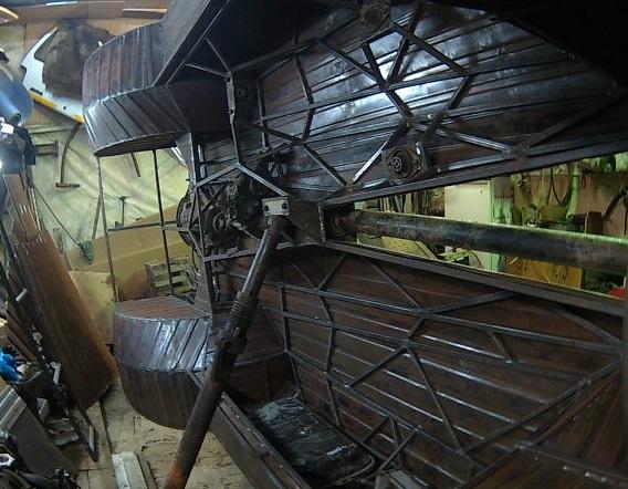

« Ответ #128 : Сентября 13, 2018, 21:48:57 pm »
Пол пуза катамарана  :)

« Ответ #129 : Сентября 13, 2018, 22:13:33 pm »
Цитата: димдимыч62 от Июль 05, 2018, 13:45:27 pm
А слить не снимая раздатку не возможно.
Цитата: МВП от Июль 05, 2018, 21:55:52 pm
Там металлическая крышка стала "поддоном".  Самое низкое место теперь .
До днища  лодки мало расстояние , пальцы плохо пропихивать . Буду думать .
Будет люк .
А вот под картер двигателя забыл отметить , придется потом заползать вваривать .

Надоела баржа вверх брюхом валяться . Народу в округе никого , ну раз пока никто не видит надо большую мышеловку испытать на прочность . Ну мож загнуть какую слабатину в крыльях , или борта помять .  ::crazy:::
Колесная лодка "Канитель".
« Ответ #132 : Октября 15, 2018, 21:18:05 pm »
Места конечно совсем мало на раскантовку посреди гаража , ну ведь чешется же . бывалочи не такое ворочал . Ну взял за бочок краником да поднял .
« Ответ #133 : Октября 15, 2018, 21:36:59 pm »
Поднять то поднял , а дальше  :(  попробовал сдвинуть . Не идет . По колено в пол проваливаюсь , да и больше двух ведер воды не подниму . Поднял за передний рым . Мотается , обратно шлепнуться хочет . Пришлось вторую лебедку на крантик вешать .
Вроде перестала раскачиваться . Краник держит , передок шатается . значит и задок пойдет в режиме маятника .

Ну дальше только толкнуть и осталось . Лебедкой и оттяжкой поддержать .
После приземления малость задок поправил по оси гаража . Пусть теперь в таком положении ржавеет . А оно ржавеет быстрее чем я строю .
