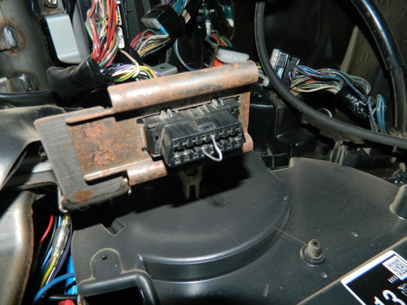

Всем привет.  Подскажите цвет проводов разьеме для диагностики мотора,то чек постоянно горит. Как понял 5 по счету друг над другом замыкаешь,цвет провода коричневый с белой полоской и снизу белый

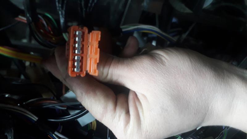

Вот такой наверное разъём?или такой же белый
Замкнуть контакты Т и Е.
Либо в мозгах  пин Т Замкнуть Е это масса.
Вроде так если память не изменяет

 -hi-Такого разъема нет у меня на косе и не было.
На мозгах поточнее можно,сижу смотрю в эту схему и не разумею толком.
У меня нет схемы, я этот двс не щупал. Но в очень редких случаях схемой  пользуюсь. Мне проще распиновку найти эбу и от неё плясать. На тойоте в большинстве случаев её и искать не нужно.
Нашёл в этой теме. Эта схема? Номера пинов верно подписаны?
С права диагностический разъём пин Т .
Красным не я рисовал. На картинке было
« Последнее редактирование: Мая 27, 2021, 04:12:42 am от P001 »
