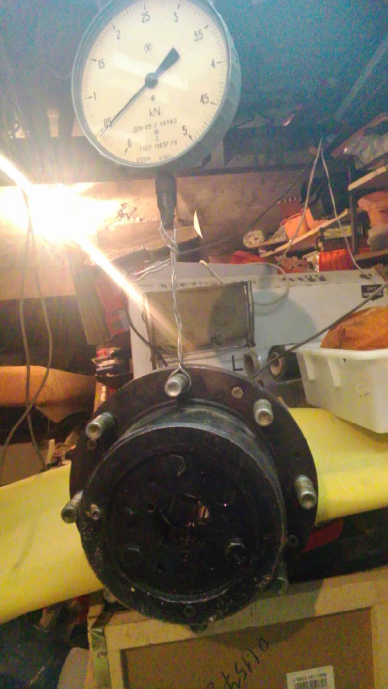

Разгреб немного, поднял мост на операционный стол, заодно взвесил. Так и есть, без тормозов 115 кг!

Балка Сафаря с редуктором, все, что пойдет в дело - 76 кг.
А вот т.н. "кастрюля" - водило с сателитами в корпусе ПКР - 16 кг
Ступица ведущего колеса погрузчика...ну правильно, тонны несет! 19 кг
Ну и весь редуктор, без солнышка и цапфы, которая в балке моста погрузчика залита... - 42 кг
Итого на одно колесо 50 кг наберется. Мрак!
Если бы не горячее желание Заказчика, ни в жисть не взялся бы за такое!
Передаточное (остановлена коронная шестерня, водило -ведомое) 69/18+1 = 4,8333
Модуль зубьев - 2,5! Полуось всего 30 мм...
Вот что делает колесный редуктор!

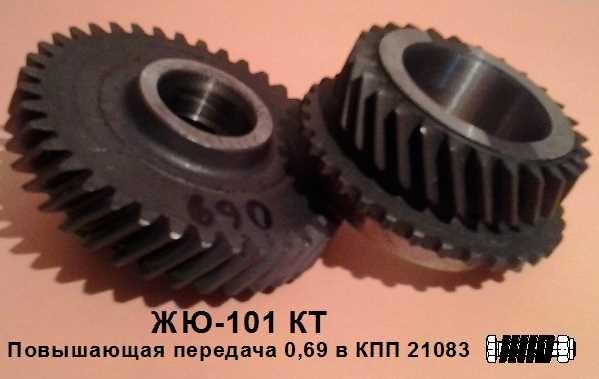

 Вот из вашего перечня товаров комплект Кпп ваз(переднепривод) шестерён повышающей  5-й передачи(0,69), вопросы:
1. В кпп 010 встанет? Дело в том, что шестерни 5 й передачи в моей  кпп с переборки не на игольчатых пдш., а на втулках?
2. п.ч. 5-й передачи штатное вроде 0,78, а не 0,76 как у вас указано в описании, ошибаюсь я?
3. в положительном случае ответа меняются только шестерни?
ЖЮ-000. Книга жалоб и предложений
« Ответ #610 : Июня 15, 2020, 13:30:46 pm »
Да, "повышайка 0,69" от 21083 подойдет, только вместо игольчатого подшипника будет втулка под смазку через вал.
