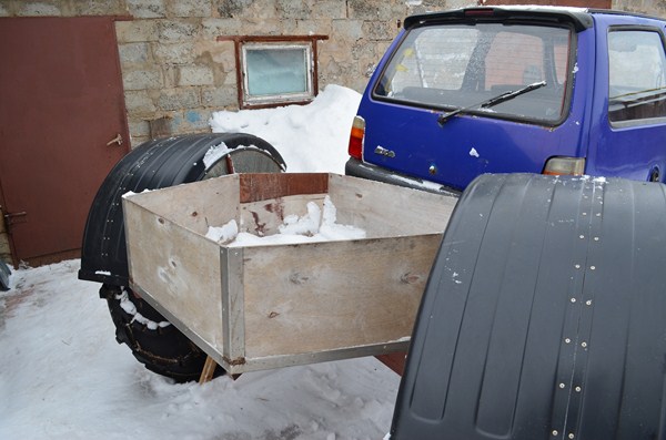

Задний ящик для багажа, трофеев. Тента пока нет.

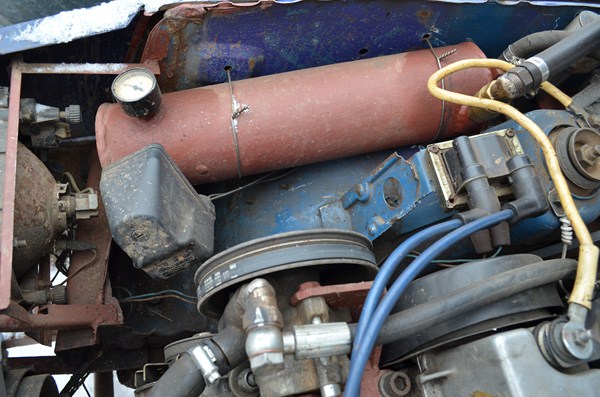

Ресивер отстойник

Компановка моторного отсека

Приветствую Анатолий! " морда" у авто удлинялась, если да то как, освети процесс в фото если они есть.

kost.83, Константин, смотри фото выше - ресивер-отстойник. За манометром видно где кончилась родная морда. Новая рамка под фару приварена к боку и остаткам поперечины. Снаружи изготовлен удлинитель крыла с загибом на фару. Этот загиб является облицовкой фары. Крепится саморезами на крыле и рамке радиатора. Рамка - из трубы 20х20х1,5 мм, приварена к остаткам поперечины. Радиатор от Ш-Нивы, стоит в резинках ОКИ. Капот ОКИ обрезан на 12-15 см и наставлен двумя передними углами капота от Таврии. (отрезана носовая часть 20-25 см и выброшен кусок из середины). Замок капота от ОКИ, установлен на кронштейне, приваренном к подрамнику.
