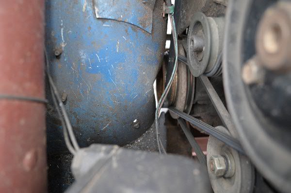

Компрессор
Уловитель ремня
Насос ГОРУ с кронштейном

шкивы коленвала
