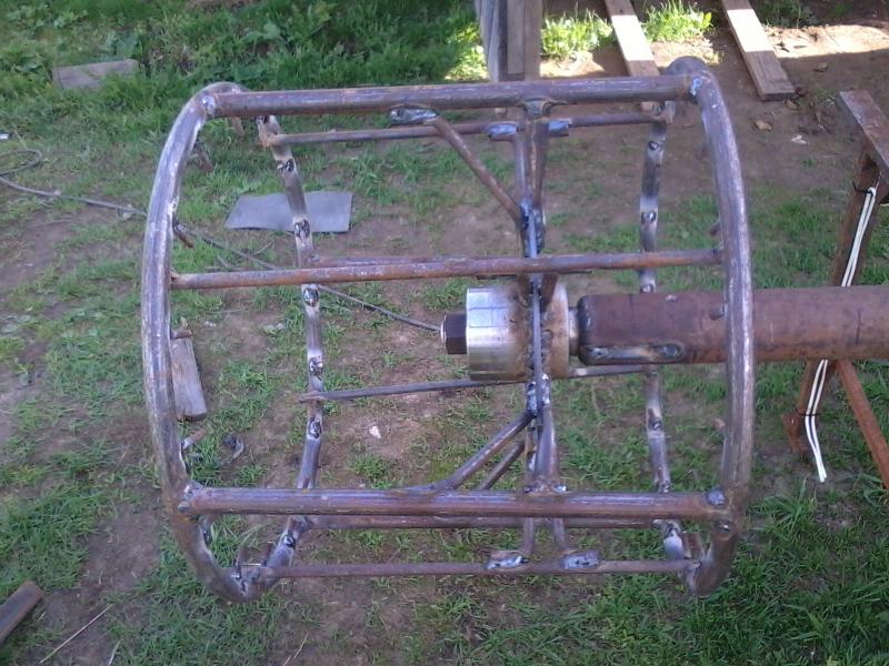

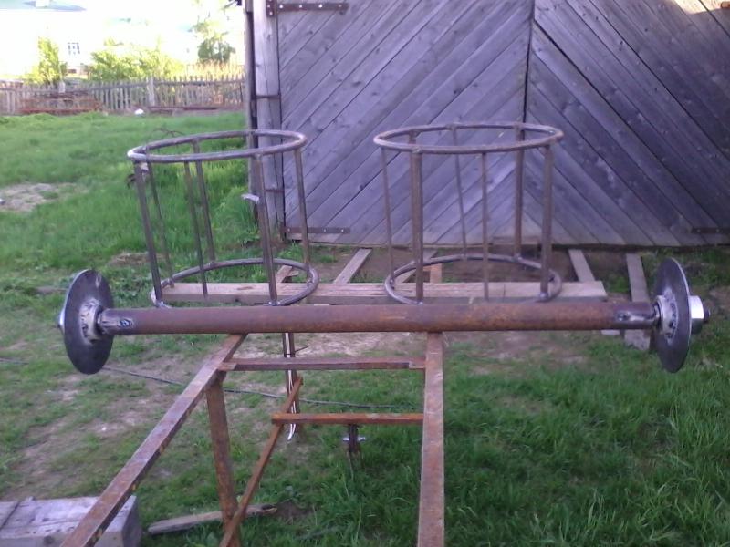

Вездеход будет. Когда строил первый вариант, то тоже были товарищи, которые не верили, что он будет построен. Но строится потихоньку. Ось прицепа и диски. Кривовато, но мне пофигу.

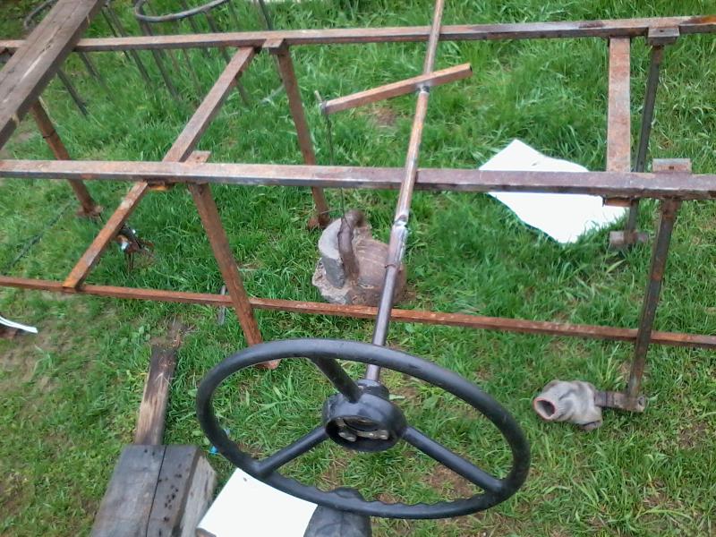

Петрович11, Юрий , у тебя в тот момент секторная система рулевая была ? Сколько полных оборотов из крайнего до крайнего положения ? При таком положении рулем можно рамы поворочать  и сильно упираться надо ?
Оффлайн Петрович11
  • Сообщений: 1627
  • Откуда: Куминский
« Ответ #742 : Июня 10, 2018, 09:35:58 am »
Тогда примерно такое же рулевое было. Не помню, чтобы считал сколько оборотов. Только радиус рейки был примерно в 2 раза больше. Звезды были 42/13. Сейчас 36/13. Если сейчас примерно 4 оборота, то получается было примерно 9. Не пробовал. Но думаю, что на небольшой угол можно. Насколько позволит игра камер на колёсах. А дальше не важно, сильно - не сильно. Все равно больше не повернёшь. Когда построю, то по-любому буду цеплять и вторую секцию. Так что можно будет проверить на практике.

Для исключения субъективизма, сделал такую конструкцию. Плечо рычага равно радиусу уазовского руля. Гиря 32 кг. Но внутри и сверху добавлен свинец. Так что её вес 50 кг. Когда-то одной рукой выжимал. При крутом повороте усилие бывает примерно такое же, как приподнять 50 кг. При некрутых поворотах усилие в несколько раз меньше. Чем круче поворот - тем больше усилие. Это касается сдвоенного вездехода.

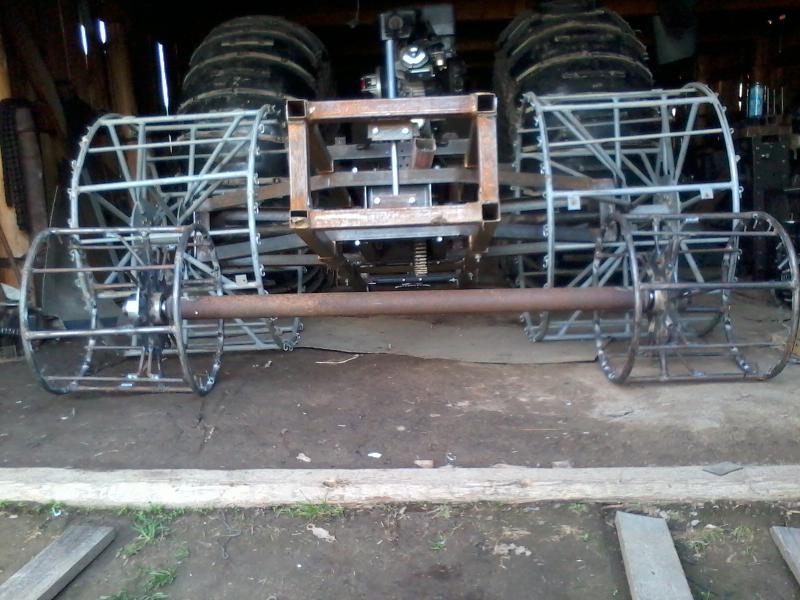

Задняя ось готова. Остаётся до следующего понедельника сделать раму на прицеп.

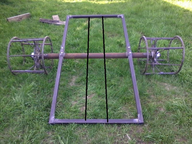

Нижняя часть рамы прицепа 1900х930 мм. Крепится к оси стремянками.

А эта конструкция крепления рамы к оси стремянками на сколько груза рассчитана?
Оффлайн Петрович11
  • Сообщений: 1627
  • Откуда: Куминский
« Ответ #755 : Июня 14, 2018, 07:43:33 am »
Это же не вся рама. Но мне хватит.
« Ответ #756 : Июня 14, 2018, 08:29:18 am »
Если бы это был мост,его бы провернуло,но здесь не актуально,хотя от поперечного смещения рамы по оси надо бы подстраховаться упорами под ложементы что ли. -hi-
Оффлайн Петрович11
  • Сообщений: 1627
  • Откуда: Куминский
« Ответ #757 : Июня 14, 2018, 09:51:08 am »
Это же не окончательный вариант. Просто за один день не успел  закончить. На самом деле посередине вдоль будут ещё 2 трубы, так как вся тяговая нагрузка будет приходится на эту часть рамы. И к этой части рамы будет крепится сцепное устройство.
« Последнее редактирование: Июня 14, 2018, 09:56:10 am от Петрович11 »
Оффлайн Litvina
  • Сообщений: 74
  • Вездеход "Литвина"
  • Откуда: Минск
  • Техника: Литвина
« Ответ #758 : Июня 14, 2018, 12:33:49 pm »
А при уклоне, от бокового смещения веса конструкции+груза будут эти две стремяночки удерживать? Я конечно понимаю что будет еще опора в месте сцепки, но квадратный профиль на круглой трубе , но просто самая надежная конструкция на излом) , а еще и зафиксированная двумя проволочками с гайками(стремянки). ....Но конях телега понадежнее конструкцию имеет.
Оффлайн Петрович11
  • Сообщений: 1627
  • Откуда: Куминский
« Ответ #759 : Июня 14, 2018, 19:48:38 pm »
Да не будет никакого бокового смещения. У оси же не полированная поверхность, а изъеденная ржавчиной. Как и у половинки трубы на раме, которая прижимается стремянкой к оси. Поэтому не будет никакого бокового смещения. К тому же и на дополнительных трубах тоже будет нечто подобное. Труба в месте крепления к оси усилена уголками. Так что всё будет ОК. На мой век хватит.
