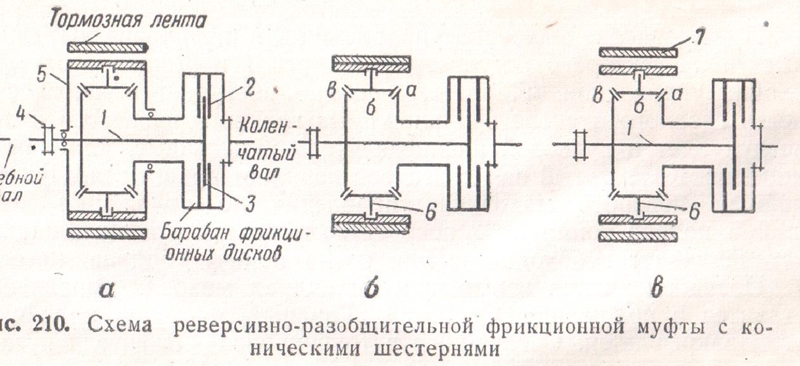

А вообще мне тоже нравятся механизмы и технические решения конца 19 начало 20 века , когда человечество резко стало экспериментировать с подвижными железяками .
А - передний ход (прямой)
Б - задний ход (через диф)
В - нейтраль
Re: Простейший механизм поворота для гусеничника
« Ответ #21 : Декабря 15, 2015, 12:35:08 pm »
Вот . Если склероз не изменяет , стояла на "морских охотниках" Полностью расфаршированная из пулемета , без масла и отсутствии живого обслуживающего персонала , обязана на полном переднем ходу вернуться на базу .
И подобных агрегатов превеликое множество , куда интересней не изобретать их по новой а анализировать почему они канули в небытие .
Были и понижающие .
