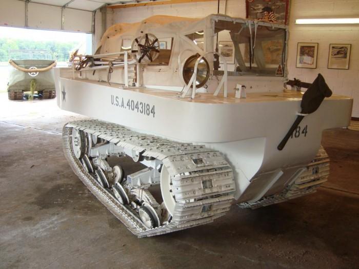

Добрый день, уважаемые!
При строительстве среднеразмерного гусеничника возник вопрос по варианту подвески. Эксплуатационная среда техники - болото/вода. Изначально планировался балансир, но на просторах инета попался Студебеккер M29 Weasel
Планируемый вес вездехода в районе тонны. Ширина 2,2 - 2,3м. Рессоры "Волга" порезанные пополам (балка с защемлённым концом). Насколько жизнеспособен данный вариант?

Нижние короткие балансиры заменить четырьмя  ВАЗовскими пневматиками.

Не совсем согласен. Без подвески вес не уменьшится. Придётся усиливать раму, а это тоже большой "+" к весу. В добавок к этому "-" к комфорту.

albash-hi- балансирная подвеска проще в изготовлении и отрабатывает неровности хорошо. Если хватает сил, времени и терпения сделай как на М29, но я бы не стал так заморачиваться  -hi-

В изготовлении по трудозатратам примерно одно и тоже. По принципу работы разные. Балансир копирует поверхность дороги сильно нагружая ось, а рессора амортизирует. До последнего рассматривал как вариант балансир из листа рессоры КАМАЗ, но данная конструкция показалась хлипковатой, много невнятных соединений.

Мы (больше приятель чем я) ныне пытаемся делать две рессоры ЗИЛА в качестве балансира.
Снаружи и внутри катка
Тоже вариант. А есть и вот такой, младший брат М29
кусок рессоры короткий
Рессора волговская 1350 мм длинной. Соответственно кусок будет 675 мм.
ходы будут маленькие
На болоте больших и не надо.
16 катков на сторону = 32 подшипника
Не, 4 жигулёвских колеса на сторону. И сидеть они будут всё на тех же задних 08 ступицах. Всего потребуется 4 рессоры (+60 кг к общему весу).
но Тверь это 500 км на юг,может всё не так и страшно.
Не так уж и далеко. Что Плесецк, что Тверь - одно и то же. Только в Архангельской лесов (пока) побольше да похолоднее малость.  -hi-

подвеска в гусеничнике должна работать строго в одной плоскости ,
У М29 над рессорой, для прямолинейного перемещения катка, имеется ограничивающая тяга на сайлентблоках.
и насчёт ходов подвески - в болоте они тоже нужны , и достаточные
Часть волговской рессоры, как мне кажется, должна перемещать каток в плоскости на + - 80мм. 160мм (как минимум) будет не достаточно?

Так на М29 подвеска работает же, все-таки военная техника. Только если копировать, то и гусянку и катки ставить максимально похожие на оригинал, производитель набил шишки, по его дорожке и идти.

Pz 2 подвеску делать . Там рессоры как балансиры .

хорошо , давай по другому попробуем подумать - вопрос : есть видео как м29 по болотам ездит , по торфам , по завалам , по пням и кочкам ? я б посмотрел как он там успешно гоняет . (тебе ж для болота нужен вездеход)
я думаю что его разрабатывали как тягач для небольшой пушечки , по передовой без дорог её таскать , или разведка , может для десантирования с самолётов .
его размеры (ширина и высота) для болота не подходят вообще (он будет валиться в каждой болотной яме,не поможет никакая подвеска) , значит его там и не пробовали , и подвеску под него (болото) не затачивали , а это разные вещи .
