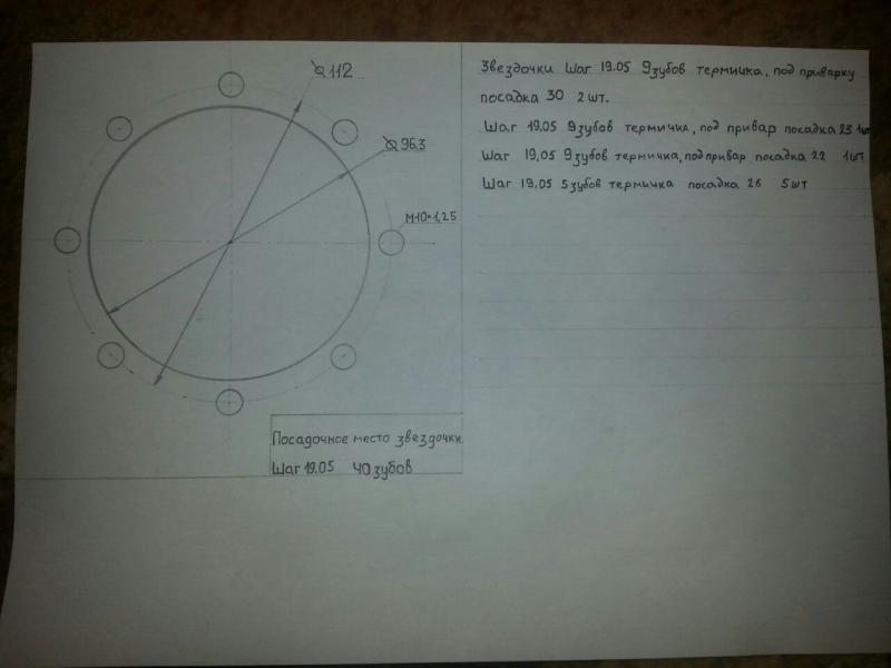

« Ответ #343 : Мая 16, 2017, 17:55:47 pm »
Юра глянь, всё видно и понятно?
Ну и цену и срок плиз.
  • Сообщений: 2140
Услуги по мехобработке ( Адлер )
« Ответ #344 : Мая 16, 2017, 21:52:36 pm »
5 зубьев я сделать не смогу , станок по моему минимально 6 делает . 8  точно можно а меньше надо паспорт смотреть .
Я сначала материал посмотрю на звезды , потом отпишусь .
19.05 2 звезды с разным посадочным получается ?

Да сразными.
Там заводские железяки с таким диаметром.
Оффлайн Рудий
  • Сообщений: 15
  • Имя: Александр.
  • Откуда: приморский край
« Ответ #346 : Мая 17, 2017, 03:23:18 am »
Место пять зубов можно девять но посадку
не менять.

Юра ну что там по моему заказу плиз.
  • Сообщений: 2140
« Ответ #348 : Мая 25, 2017, 22:06:41 pm »
На большие звезды блины подготовил , пилю маленькие .

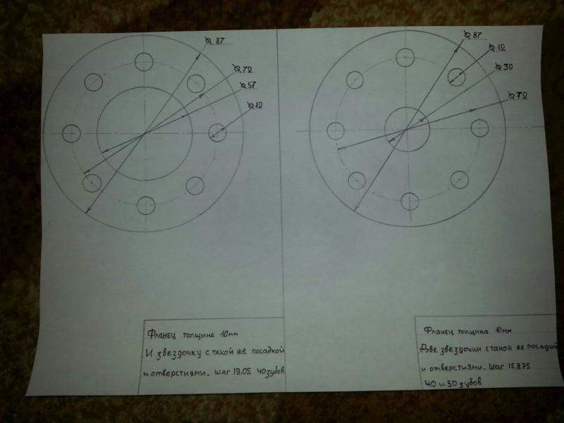

Юра там же на втором фото флянци указаны.
Толщина 10мм. это под сменные звёзды.
  • Сообщений: 2140
« Ответ #358 : Июня 11, 2017, 09:37:41 am »
Я помню за фланцы то)))
