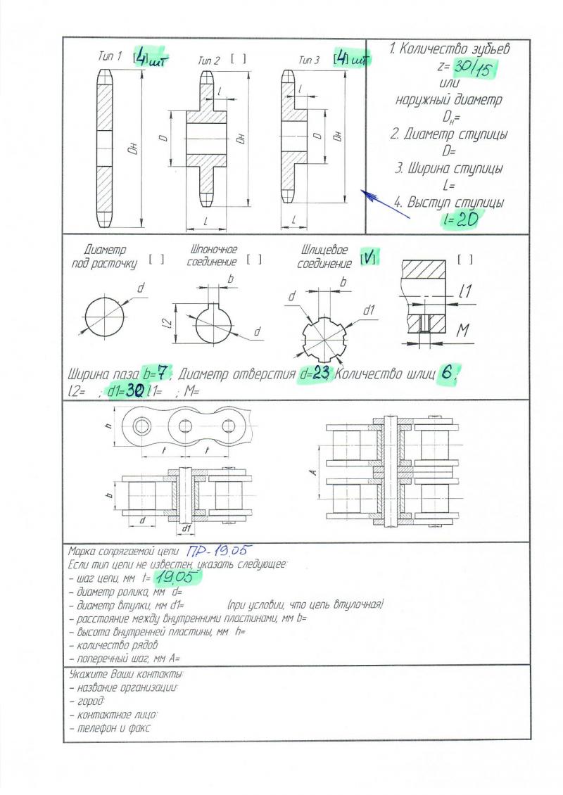

Здравствуйте, Юрий!
Нужны звёзды под цепь ПР-19.05
Малая звезда на 15 зубьев со ступицей + 10мм от тела с одной стороны. Посадочное под расточку. (4 шт.)
Большая звезда на 30 зубьев с посадочным под расточку. (4 шт.)

Здравствуйте , можно хотя бы рисунок набросать , чтоб разночтений не было ? Термообработка нужн
Термообработка не нужна.

Шлицы долбить нужно будет ? Мне со смартфона на работе неудобно , грузится медленно(((

Еще меня термин " под расточку " смущает . Растачивать вы будете  или я ?

"под расточку" отменяем. Ступица, как на бланке заказа, со шлицами, одинаковыми на всех звёздах. Термообработка на много увеличит стоимость заказа?

Термообработка плюс 200 руб. на звезду .
Без нее 500 руб. маленькие 1000 руб. большие , если все со шлицами .
Выступ ступицы указан 20 мм. Общая толщина детали  31 мм. ?
Пардон, не туда цифиру нарисовал. Общая ширина ступицы 20 мм., соответственно выступ 9 мм.
Термообработку не делаем.
