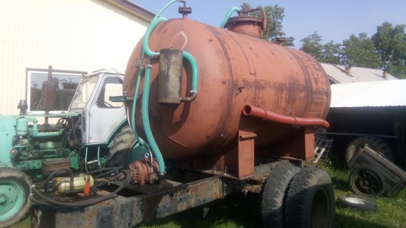

С гаражом пока ничего нового не сотворил (полы не доделал бетонные). А что нового  ::thinking:::, прицеп ассенизаторный к трактору сделал, а то наемник то сломается, то некогда. А так, сам в любое удобное время. Насос вакуумный крутит гидромотор, 11 мин на закачку 6,3 м3 и 10 мин на слив.
