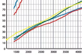

Судя по графику моментов для вползания на обрыв автомат канители  затребовал  5нМ при  1000 об мин .
Для влезания в вертикаль 12- 15 нМ при 1500
Может вариатор дать требуемые величины значит повторит если нет то увы .
« Последнее редактирование: Мая 18, 2021, 13:10:24 pm от МВП »
