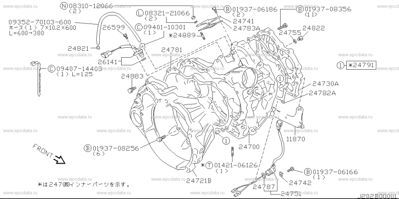

Оффлайн Игорь29
  • Сообщений: 12
  • Имя: Игорь
  • Техника: ямаха,меркури
АКПП на вездеходе
« Ответ #277 : Февраля 13, 2020, 23:06:59 pm »
Выходит это какой то соленоид  и их вроде два вот нашел схему акпп. Деталь 24787  пишут o-ring, solenoid
« Последнее редактирование: Февраля 13, 2020, 23:12:37 pm от Игорь29 »
Оффлайн Игорь29
  • Сообщений: 12
  • Имя: Игорь
АКПП на вездеходе
« Ответ #278 : Февраля 20, 2020, 15:33:04 pm »
12 вольт идёт только на АКПП без мозгов на опции, а это как правило 2 функции Запещение  высшей передачи и овердрайв.  Если соленоид только один, то АКПП с мелкой машинки и лишняя опция только на овердрайв (переключение передач на повышенных оборотах) в частности на 3500, в отличии от 2200 в обычном режиме.   И используется он из за дохлых моторов до 1 литра, на мелких машинках, для получения лучшей динамики ---при обгонах.
Подскажите это мой случай ?
