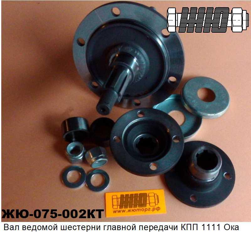

Вот она, главная пара ОКА с ПЧ 4,54, все еще продается, и главное недорого. С доставкой ТК до Архангельска вышло ровно 2500 руб. Сайт Ока-регион 16. Очень вежливые и ответственные продавцы, перезванивают сразу.
У тебя тоже внутри вал пустотелый ?
В оригинали как , кто знает ?
Тоже самое. Как в оригинале не знаю.
Наверно так и должно быть, зачем тогда три дырочки маленьких на валу сделаны, наверно для смазки чего-нибудь сквозь полость вала. А толщина стенки вала приличная, так что он должен быть крепким.

Генадий, внедряю ваш вакик в КПП. Возникло пару вопросиков. Вы писали:
После колец ставятся втулки. Можно с обычным герметиком.
Под рукой есть герметик который используют вместо прокладок. Можно втулки на него прилепить?
И еще:
Натяг подшипников 0,15...0,35 мм. Т.е. перед затяжкой картеров, между ними должен быть такой зазорчик, мерить щупом.
Можете в двух словах объяснить как это можно сделать? Прокладку между картеров не нашёл, хочу посадить на спец. герметик.
ЖЮ-075. Вал ведомой шестерни в КПП 1111 "Ока"
« Ответ #216 : Ноября 04, 2018, 09:33:11 am »
У меня КПП новая. Собрана была на герметике. В сопряжении половин картера герметика было практически ноль. Я сначала тоже поставил на герметик. Но на душе все равно было не спокойно. Все крутилось вроде как туговато. Разобрал. Герметика в сопряжении снова ноль. Все выдавило по сторонам. Поставил традиционно, паронитовая прокладка из набора с солидольчиком и все гуд. И валы закрутились свободно. Прокладки можно из тонкого картона наверное вырезать. Герметик можно мазать там, где нет необходимости соблюдать установленный зазор в сопряжениях. До герметиков 100 лет пользовались картоном да паронитом с солидольчиком.

Герметик от масла любой подойдет.
Прокладка после затяжки считается 0,2 мм, возможно, как раз их и не хватало до нормы...
Все правильно вы делаете.
