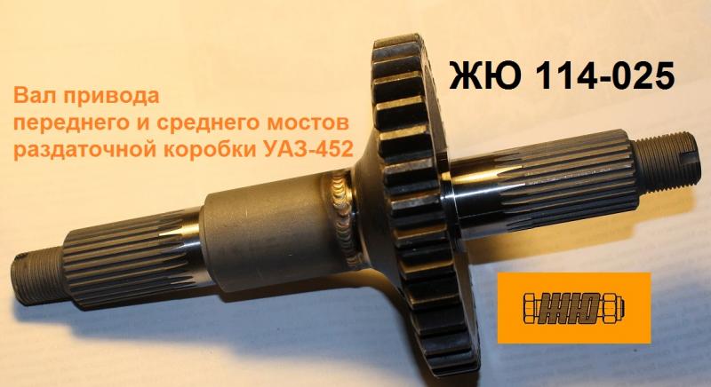

Юрич, вал цельный или к валу переднего моста приварили кусок? Или вал самодельный и приварили шестерню. Ближе к зиме закажу, чтобы ТК приехал.
  • Сообщений: 4678
Рустам, А что Почтой России не хочешь? К тебе, вроде, везут нормально.
Вал цельный из хромансиля, а шестерня дорабатывается из серийной, она цементированная. Сварка таким образом, чтобы не повредить обеим деталям и не согнуть вал. Пока нормально получается. Сообщи, если надо забронировать.

Доноров не хватает...для изготовления шестерни. Нужны валы привода переднего моста старого образца с коническим телом и толстой серединой вала, как на фото.
Цена готового комплекта 114-002КТ  - 8000 руб.
  • Сообщений: 4678
Доноров не хватает...для изготовления шестерни. Нужны валы привода переднего моста старого образца с коническим телом и толстой серединой вала, как на фото...
Валы готовы, а шестерен не из чего добыть! Жалко!!!
У кого валяются по углам валы привода переднего моста раздатки УАЗ-452 (старая), пишите, денег дам и пересыл за мой счет!
Может кто то ставил понижайку, а родной вал высвободился, вообще идеальный вариант, малый износ очень приветствуется!

Валы готовы, могу отправить. Комплект состоит из самого вала-шестерни, доп. крышка, фланцы, крепеж.
Мне никто не отписался, как всё это становится на раздатку, но вроде, становится и ездит...
Юрич, Я же писал. Все поставил. Крышку пришлось доработать.
Посмотри внимательней чертежи. Там получаются оба подшипника с наружными стопорными кольцами. А проточки в крышках не те.
Шайбу на вал надо, чтоб крышку не точить.  ::mail1:::  А я уже не хотел разбирать РК
Может я что не так сделал.  ::crazy::: -hi-

sinitsinvv Владимир, нет доноров, с которого можно было бы взять шестерню с затылованными зубьями, для сборки ЖЮ-114.
У кого валяются такие, любого исполнения, старого с конической ступицей или нового, с прямой, куплю, присылайте!
