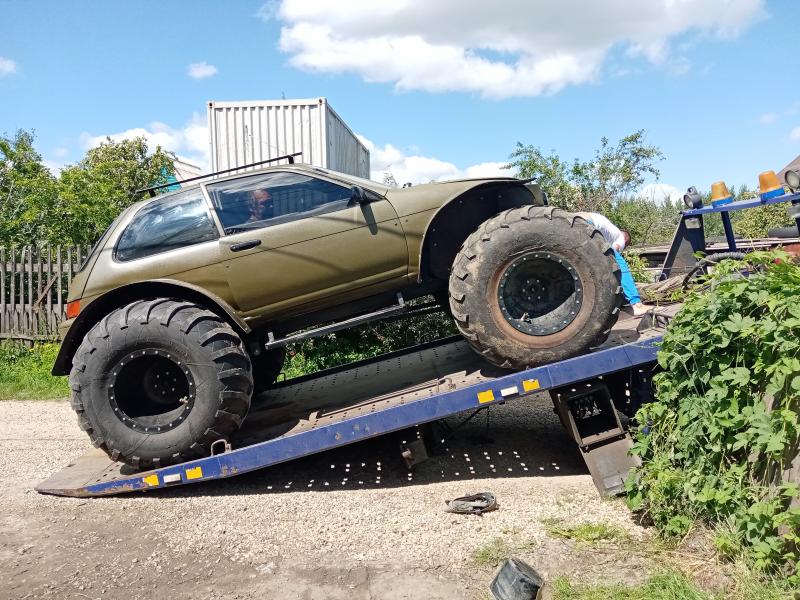

« Ответ #387 : Апреля 03, 2025, 11:45:17 am »
Победили долгостроя.  -hi-
Мотор Хонда 2.4л. акпп тоета 3s, Мосты задние Паджеро, задний с заводской пневмо блокировкой.
  • Сообщений: 14597
апп амфибия. Красноярск.
« Ответ #388 : Апреля 03, 2025, 18:32:15 pm »
Полагаю колеса выпотрошены . Да ? Или что тут за резина ..
Оффлайн Ed.
  • Сообщений: 645
  • Откуда: Красноярск
« Ответ #389 : Апреля 03, 2025, 19:16:15 pm »
Ио25, да без потрохов.
  • Сообщений: 14597
« Ответ #390 : Апреля 03, 2025, 20:11:08 pm »
Оно разве лучший вариант для амфибийного типа ? Или оно с запросом на танчик ?
Колеса "атмосферной накачки " ?
Оффлайн Ed.
  • Сообщений: 645
« Ответ #391 : Апреля 03, 2025, 20:42:24 pm »
Амфибия это тема просто старая, новую не стал создавать. А колеса такие потому что изначально предполагали что машина по асфальту часто ездить будет, а теперь уж они и стоят. Камерные колеса.
Да и колеса дело такое, поменять не долго.
  • Сообщений: 14597
« Ответ #392 : Апреля 03, 2025, 21:24:04 pm »
Дык понятно что не долго , однако че то в голове мутилось при избрании онных . Либо мысли экспрементальные либо прежний опыт . Почему так как не у большинства ? Я лет двадцать пытаюсь наблюдать за подобными изысканиями , но они только разовое кино казали и скуксились .
