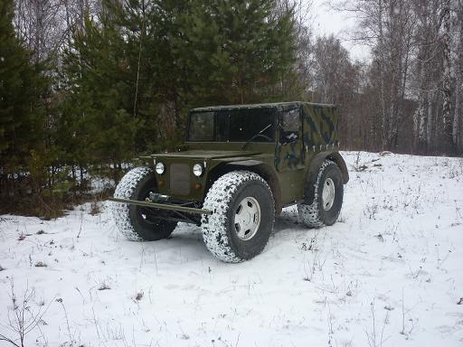

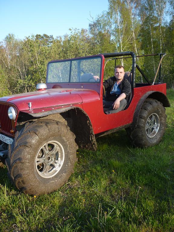

« Ответ #84 : Января 26, 2016, 19:20:58 pm »
Завели еще машинку, чето мотор дрыгается, сегодне нашли оборваный провод вакуумного датчика, завтра позаводим. Сегодне докрашивали.
Оффлайн Ed.
  • Сообщений: 665
  • Откуда: Красноярск
Re: апп амфибия. Красноярск.
« Ответ #85 : Января 26, 2016, 19:24:38 pm »
А это осенняя машинка, перед зимой отдали.
Ну, типа отчитался. :)
« Ответ #86 : Января 26, 2016, 20:04:36 pm »
Завели еще машинку
Похоже они у вас на потоке, а так красава слов нет одни слюни ::tongue:::
« Ответ #87 : Января 26, 2016, 21:12:56 pm »
Ed.  Если крылья окантовать  П-образно загнутой люминькой (можно и 0,8 сталькой) и вставленой туда 4-5 мм сталистой проволокой , то видуха поднялась бы на порядок.
Оффлайн Ed.
  • Сообщений: 665
« Ответ #88 : Января 26, 2016, 21:55:53 pm »
Валерий Николаевич, ну не то чтоб на потоке, пару штук в год делаем, когда больше когда меньше.
Можно окантовать, я бы наверно не стал. На фото транспортерка только прикручина, не углы не обрезаны, ширина тоже лишняя. Хотя ширины лишней не бывает, по мне так пусть лучше транспортерка торчит лопухами чем грязный сверху до низу. Транспортерку пожеще нужно.
Хотя со временем все равно обвисает.
А было ровно.

« Ответ #89 : Января 27, 2016, 08:12:57 am »
Ed., а от чего петли на дверях ?
Оффлайн Ed.
  • Сообщений: 665
« Ответ #90 : Января 27, 2016, 09:33:46 am »
Переделаны с уазкиных, замок тоета.
