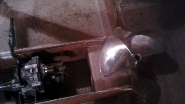

САМ, будем посмотреть, винт довольно внушительно смотрится, фото такое.

Винт от СПК "Волга", пр.№343МЕ.
Изделие довольно специфическое. Предназначен для работы в косом потоке, на скорости около 60км/ч.

s_smirnov, как может повести себя на данной технике, можете спрогнозировать?
Domovenok,  нужно нажать на рычаг как при включении задней.
Не оптимально.
Я бы предложил винт от Волги для начала продать. В определённых кругах он довольно высоко ценится.
http://forum.katera.ru/index.php?/forum/138-katera-na-podvodnykh-kryliakh/
А потом, подумать над выбором винта ещё раз. Попробовать оценить какой винт нужен, и выбрать наиболее подходящий из имеющихся в наличии.

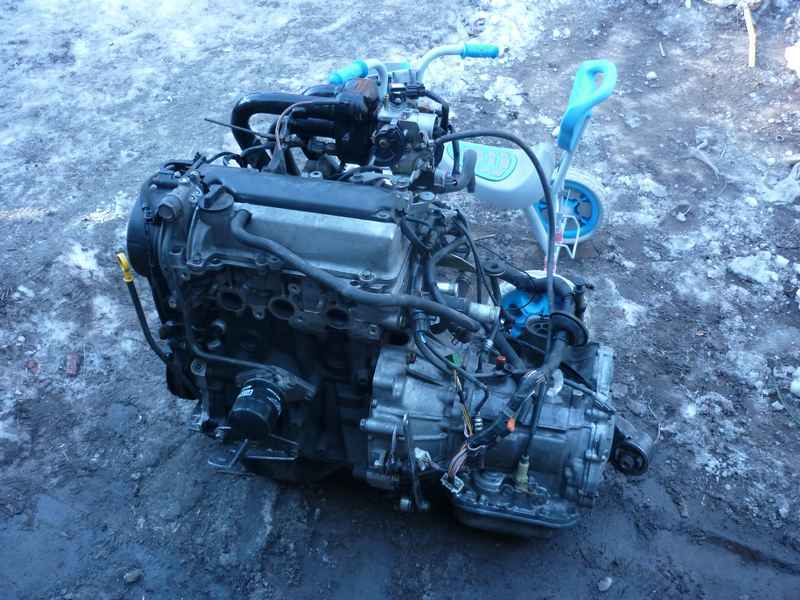

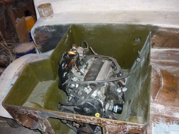

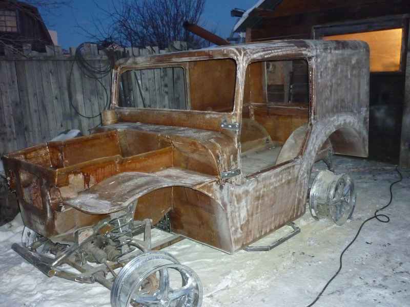

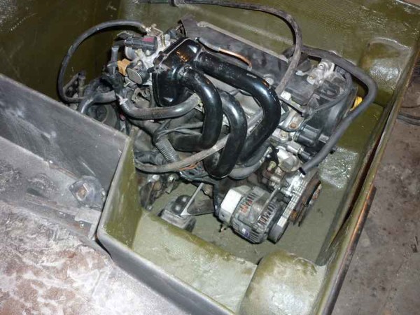

« Ответ #39 : Марта 12, 2015, 22:51:22 pm »
немного продвинулись. доклеили кузов, сейчас он под грунтовку. поставили мотор, вдвоем ручками, лебедку в этом гараже не за что цеплять. сиденья привинтили, кожаные от мерса )) если выкинуть саласки и все моторчики вес вполне нормальный. остались педали, переключение передач, двери... в общем много осталось.
мотор, немного обзорных фото.
