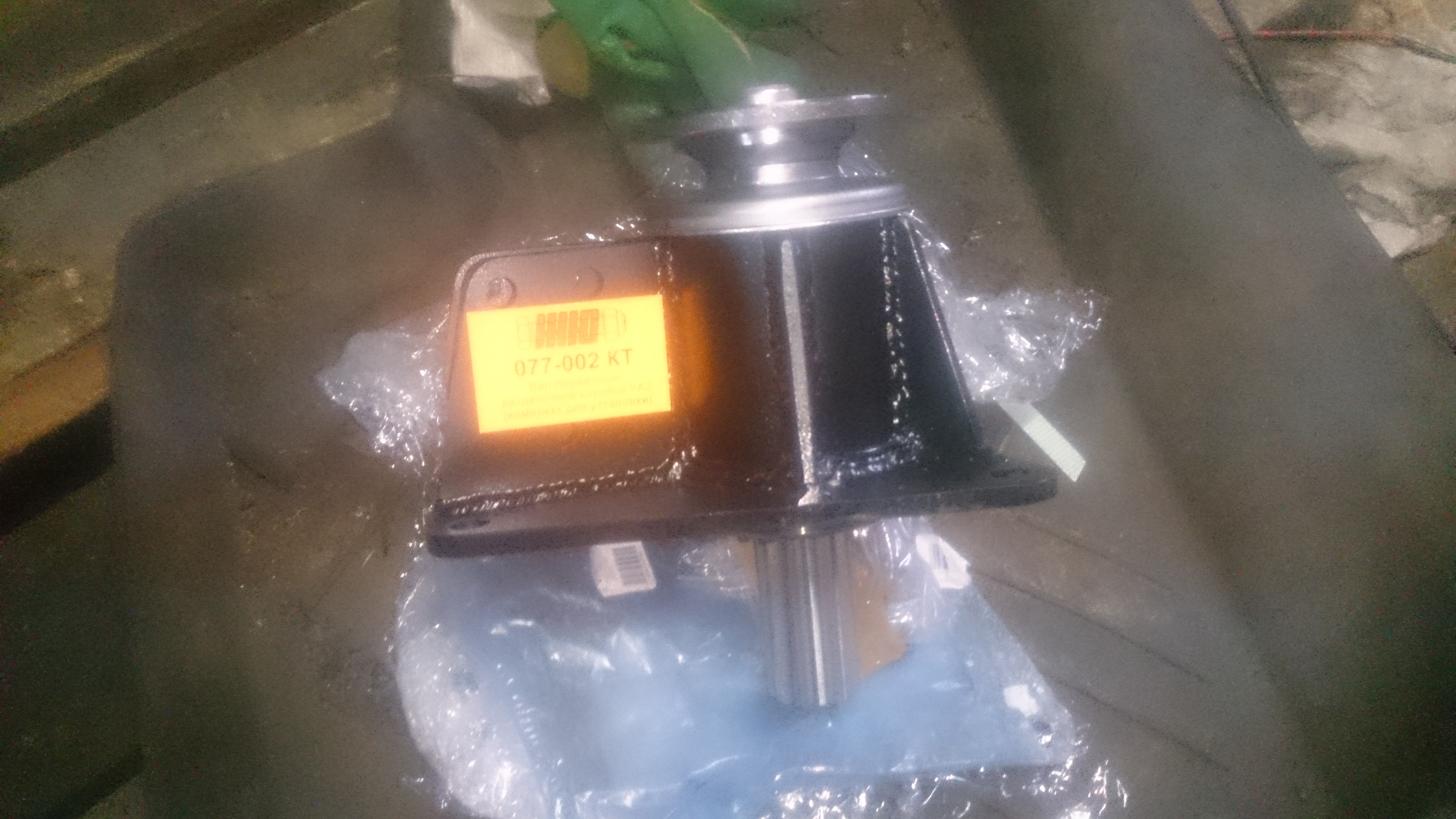

Юрич, приветствую! ЖЮлезку получил, спасибо огромное ::cheesy:::
Качество исполнения отличное 1*11, я доволен на все 100%, пора мне заканчивать с колесами и трансмиссией уже заняться ::cheesy:::
