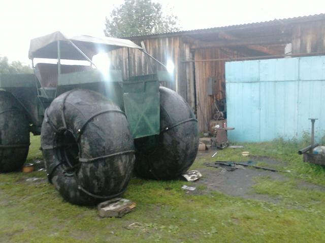

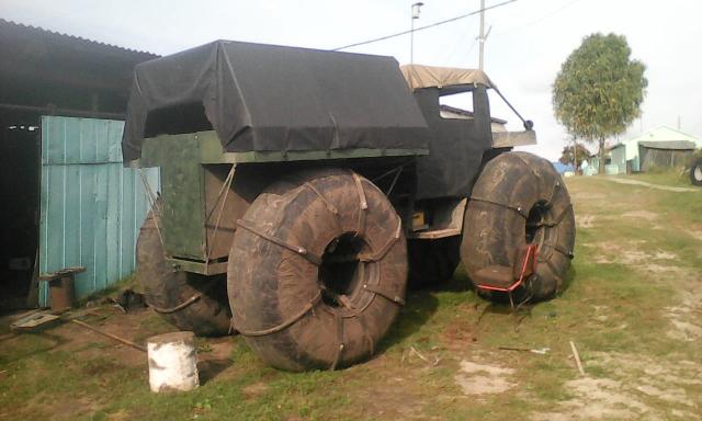

Всем  -hi- К сезону почти готов - немного переделал из того что было  ::cheesy:::
Сообщение понравилось: Михайлович, Сергуня89, Art`m
Переломка "Малыш" на колесах к-700.
« Ответ #302 : Сентября 09, 2018, 00:21:51 am »
Вот это мне нравится,люблю уют. 1*11 -hi-
  • Сообщений: 3248
« Ответ #303 : Декабря 21, 2018, 14:42:21 pm »
Всем   К сезону почти готов - немного переделал из того что было
На краз смахивает. На счёт уюта соглашусь с Михаилом 1*11. Сезон как отходил аппарат, вариатор?
« Ответ #304 : Декабря 21, 2018, 15:03:16 pm »
Привет  -hi-  Про стиль незнаю -его изначально не планировалось ::cheesy::: , Сезон отходил нормально в целом  . Из поломок - сломал главную пару на заднем мосту ( как потом выяснилось по моей вине - ослабли болты крепления главной пары ,это можно отнести к минусам этих мостов ,нужно раз в сезон разбирать и притягивать ) По поломке я сильно не расстроился так как мосты таскают не малые тапки и груз 500-800кг  уже 4 года ну и что-то должно ломаться .Куплен запасной мост  и отремонтирован в болоте  . Сломался по колено в воде с 17 мешками ягод плюс шмурдяк ( кг 700) ой как хорошо что мост не нужно половинить в болоте иначе надо водолазное оборудование покупать 0*). Вариатор чувствует себя хорошо , один ремень всю осень отходил .Фото видео нет потому как за  сезон погибло три телефона ( напасть какая то )  ::shy:::
