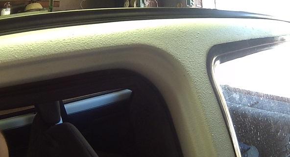

Всем привет! Вот и закончилась эпопея с покраской буханочки в Raptor. Подготовка была нудной и муторной. Все очаги коррозии удалил песком, обезжирил, прошел все стыки герметиком 4CR, желобок крыши герметиком под кисть тоже 4CR затем шпатлевка. Красил по мокрому. Сначала крышу, потом бока. Первый слой ACID#8 U-POL, затем слой раптора пульвиком дюза 2 мм и еще один слой (текстурный) усовершенствованным пистолетом для антигравия. Колеровал акриловой краской Реофлекс 100 гр. на литр. Всего ушло 8 литров Раптора, хотя брал 12 литров. Но спецы говорят, что нужно было лить больше.

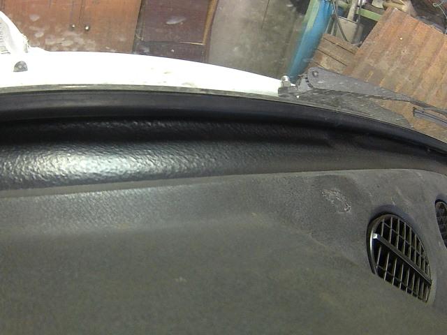

Панельку под черную кожу покрась . Или под пластик . Если не забуду сфоткаю как у окушки жены намазал вместо дермантина .
На бампера все равно наверное чернь будешь разводить ?

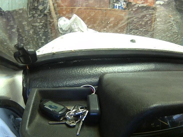

Ремонт Буханочки
« Ответ #90 : Июля 10, 2018, 09:51:13 am »
Панель в чё нибудь гладкое планирую
Чуть растворителю и дистанцию покороче получится крокодильчик или винкожа .
Ремонт Буханочки
« Ответ #91 : Июля 10, 2018, 23:12:30 pm »
а то протирать хреново.
Между стеклом и пластмассой была заправлена под резину какая то хрень которая  являлась влагопроводом . Пластиковая панель протирается намного хуже . Перед фрткой ничо не мыл и не натирал , в ней вообще неделю никто ни чего не делал , хоть и в деревню носилась дрова матери выписывать .
Если интересно наружка . Она такая же грязная как и стекла . Визуально  видно только еле различимые пятнышки  на капоте .
ЗЫ. Ет та самая буханочка на которой за линями гоняли ? Дай бог памяти в каком году  :(
