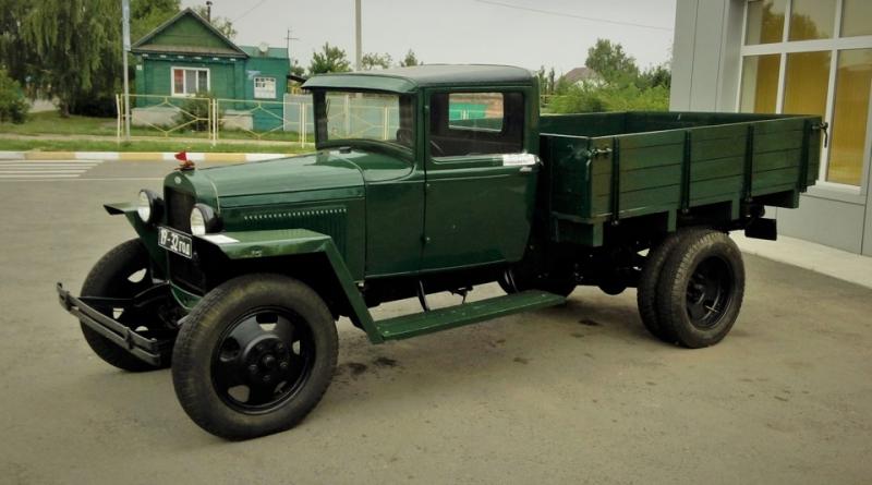

Кажись все вездеходы быстрее ломаются в хлам чем сгнивают от коррозии .  ::shy:::
Ну это вряд ли. Уж точно не все и не быстро. Да и потом сломаться он как раз может по причине ослабления рамы из за коррозии. Любую навеснуюжелезку проще поменять, чем раму переделывать. В агрессивных условиях коррозия может за год сожрать до полутора мм толщины металла, так что делать что то надо, море - оно соленое.
Как и чем красить вездеход?
« Ответ #217 : Января 22, 2019, 22:41:01 pm »
Один из  автомобилей  в городе . Его рама была замазана мазутом , потом ее отшкребли и воодрузили на постамент , в перестройку выкупили с постамента и покрасили . Второй вроде тоже с постамента с территории грузового предприятия он до 80х молоко в школы развозил его чаще красили .
