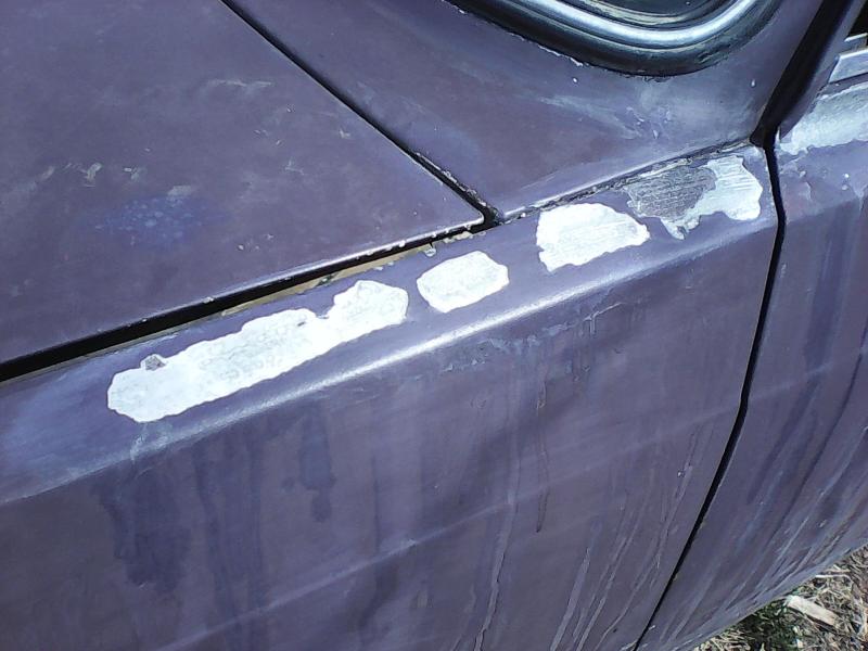

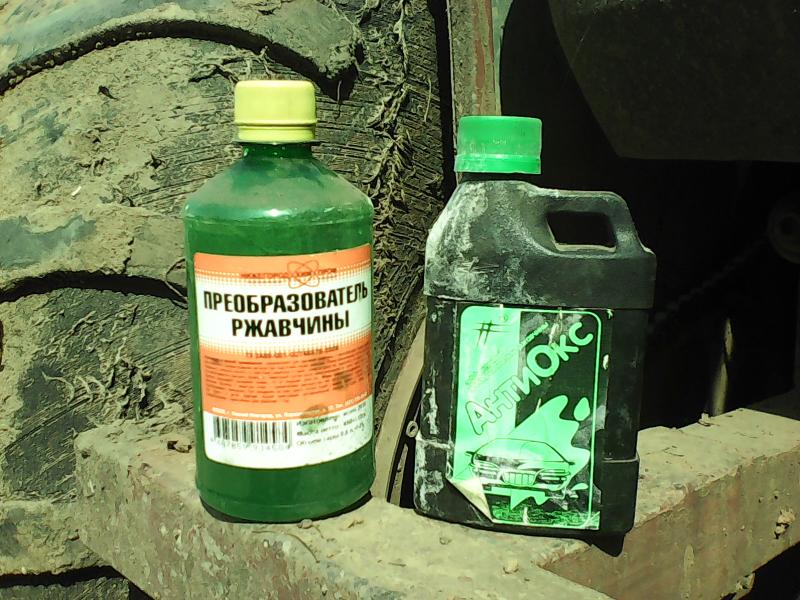

Всем привет!  -hi-  Обработал голый металл преобразователем ржавчины, а потом, для надежности и Антиоксом (залежи 30-летней давности). На второй день стал поливать водой, следов свежей ржи не видать
До обработки:
После обработки:
Видна фосфатная пленка на металле. Интересно, сколько долго она сможет защищать металл от ржавления?
