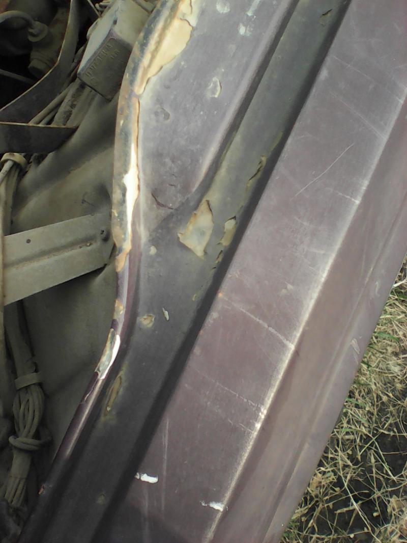

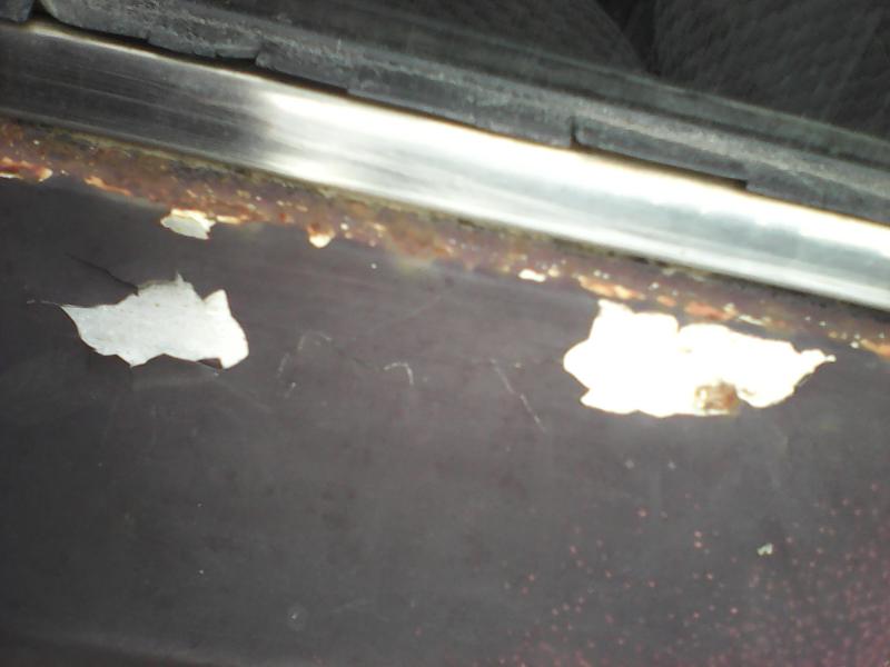

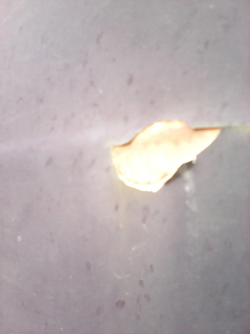

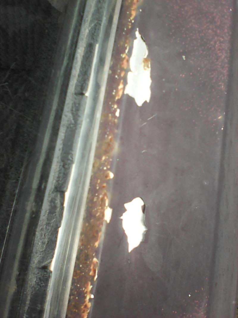

Здравствуйте. Нужна консультация спецов пр покраске авто. Притащил перекрашенную семерку-донор для кабинета. Дома стал досконально колупать краску и обнаружил, что она легко отколупывается ногтем до чистого металла. Вот фотки:
Крыло:
Левая водительская дверь:

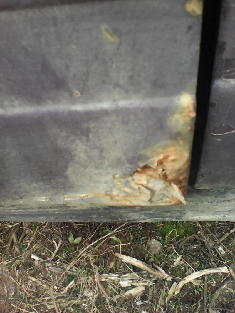

Нижний угол двери сгнил
Кто что скажет? Мне кажется, что всю краску надо удалять, а потом грунтовать, красить. Слишком много работы и трудоемко, мне кажется. Подскажите, пожалуйста, стоит заниматься этой тачкой? Или, ну ее к лешему!??? Сам я покрасить смогу, но на уровне заборного маляра. Т.е. получится такой же результат?

Лично мне для кабинета было бы пофиг. Шлифанул бы немного и из балончика  камуфляж навел. Главное чтоб не дуло и не мочило.
Семерка небось ижевской сборки?
Анатолий , первым делом зачистка до металла , посля спецы по покраске .  ::cheesy:::

« Ответ #146 : Мая 03, 2018, 21:05:58 pm »
При покраске обезжирили,но не заматовали,вот и результат.Будет облезать и дальше скорее всего.Если всю краску не снимать,потребуется шпакля.

« Ответ #147 : Мая 03, 2018, 22:37:43 pm »
Хотелось бы "легко и быстро" - пшик из баллончика и чисто!
Легко и быстро только на рекламе. Я однажды лодку под ноль очищал, так утрахался как кот в марте. Вспухает только один слой, следующий слой надо снова мазать и ждать, чуть замешкался - он подсох и обратно прилип. Расчетного количества естественно не хватило, так что как в анекдоте два раза еще пришлось в магазин бегать.
Средство было конечно не то, что в ролике, но судя по ролику оно тоже краску слоями снимает а не сразу до железа.
Так что не советую заморачиваться с полной очисткой - гемор это. Проще зачистить только пузыри и покрасить.
