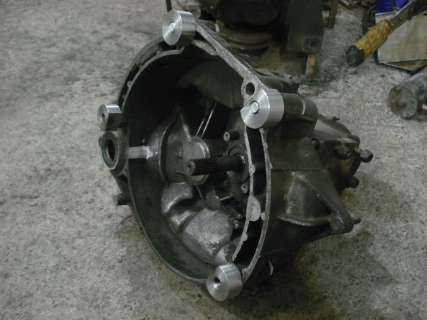

Алексей,а что это за шайбы,дистанционные? У меня што получается, маховик с прикрученой корзиной нужно утопить до зацепления диска на грубину около 50 мм. А корпус коробки не дает.

Здаётся мне что тачить там уже ничего нельзя. Наверное блинчик прейдётся ставить туда где выборку под корзину сделал, чтобы корзина от движки отодвинулась.Или КПП ино переднеприводное искать где колокол побольше восьмёрочного.

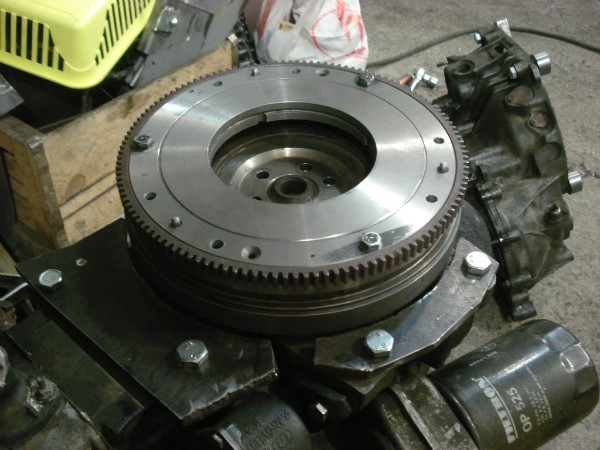

Сергей, мне надо было сразу этот момент промерять,но коробки не было,а  блинчик из маховика от ВАЗ, я сразу о нем думал! Смутил момент балансировки маховика с этим блинчиком! Теперь это наверное единственный нормальный вариант.
Но я еще думал увеличить вылет вала из кпп. Ступицу от Оки использовать как переходник,она по шлицам подходит. Как думаешь прокатит? Или блинчик лучше выточить?

 Да блин, не смешно!!!  Во первых, надо померить, на сколько надо утопить маховик, чтобы  хватило длины первичного вала.  Без маховика примерить КПП к ДВС.   Совпадают ли болты крепления. А потом уже думать о шайбах, или пластине.

   На шлицах первичного вала, стоит диск сцепления.  Вал этот,  по длине должен , должен заходить на 5мм глубже, места соприкосновения диска с маховиком.   Вариантов сочленения много,  Успокойся. Сначала надо всё померить.

Одень ведомый диск на шлицы, где должен быть и измерь расстояние от плоскости, работающей по маховику до привалочной плоскости коробки.
Поставь маховик на место и измерь расстояние от привалочной двигателя до плоскости, которую выточили.
Определи насколько маховик залезет в колокол, если ободрать наружный уступ и в общем целесообразность этого шага.
После всего этого уже будет видно какой толщины нужен блин и суммарная толщина переходной плиты+дистанционные втулки.
Колхоз он не любит...) Так колхозить как раз думать надо - это не конструктор-лего собирать.)

Фотка выступа который мешает поглубже сесть маховику.
там чего маховику делать то  ::thinking:::  ет вродь как место корзины !?!?

Дык она у него внутри маховика.
Re: Дизельный вездеход Игоря Гаврилова "ДВИГ".
« Ответ #152 : Февраля 17, 2014, 10:38:03 am »
видимо придется еще маховик точить .
[/quote]     Чо его жалеть то?   Самое сложное будет ----- это соблюсти соосность!!!!

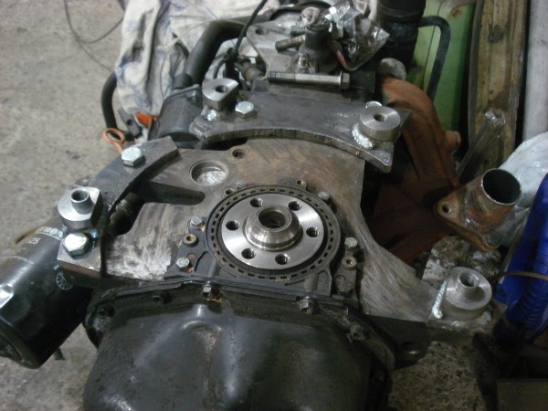

Игорь, может чем поможет, не кубота, но всё же...
маховик-бутерброд: снизу оригинальный WV (Т-4, Passat и т.п.), сверху ВАЗ 2110, венец от ВАЗ 2109
"женитьба" движка и КПП
приспособления для центровки и балансировки

  Прежде чем точить , резать , пилить надо было начертить в масштабе 1-1 на миллиметровке всю стыковку коробки с двигателем. И почему сразу надо было бежать к токарю и резать ? Я бы наоборот вставил облегчённую болванку в маховик. Отпал бы вопрос по удлинению первичного вала. Но и на этот момент расчертить на миллиметровке , выточить болванку , вставить внутрь а сверху уже ляжет корзина. При этом вставить подшипник в маховик для центровки коробки и двигателя.

Всем просто огромное спасибо! Любая информация очень важна. Ищу решение вопроса,думаю в данной ситуации был бы хороший вариант удлинить вал с помощью вставки,или второй вариант это "бутерброд" вставка из маховика ВАЗ внутрь под корзину. тогда маховик отодвинется на толщину этой вставки и должно хватить места.
