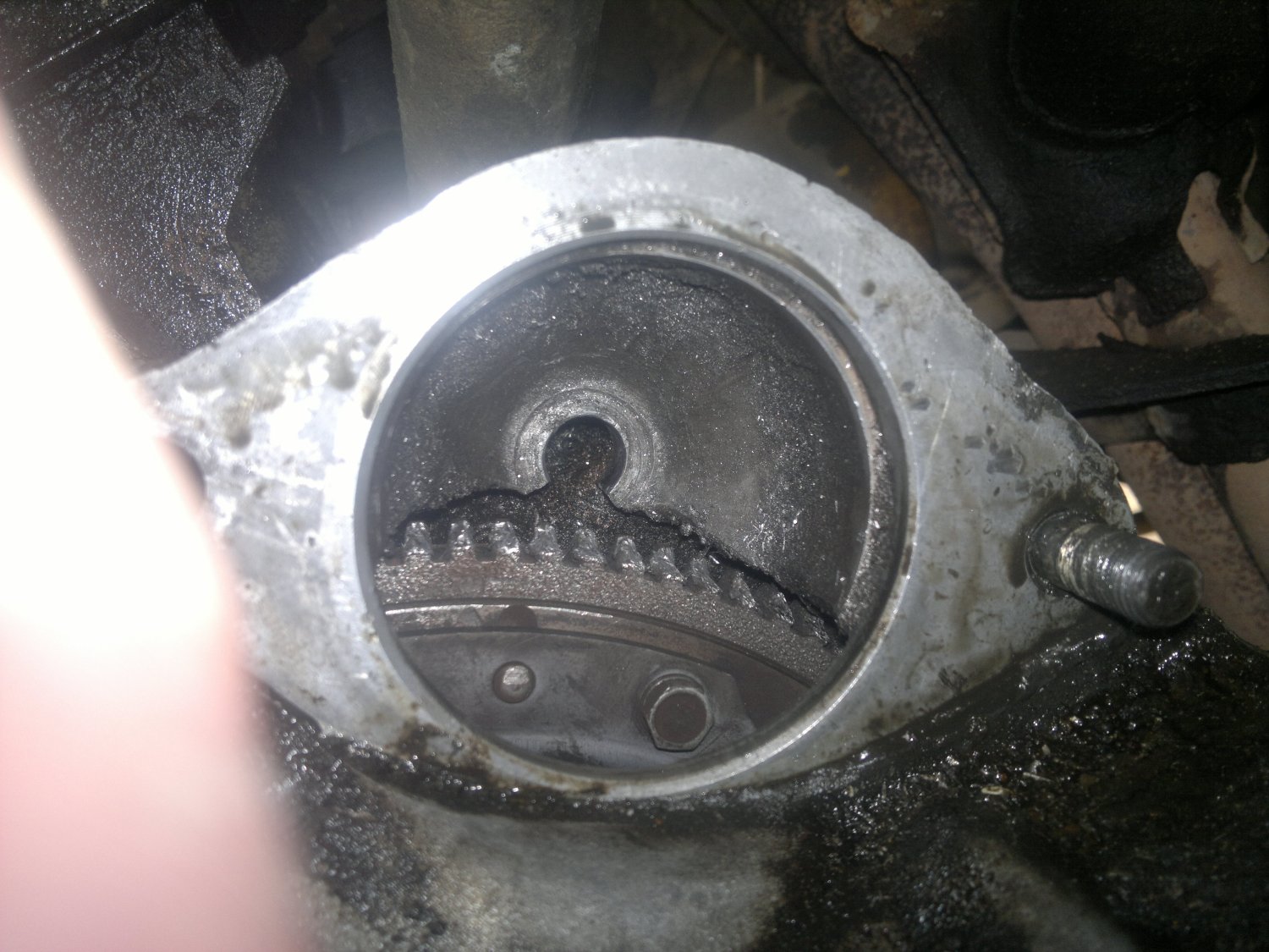

« Ответ #99 : Октября 06, 2016, 22:18:49 pm »
Вот так у меня получилось:
