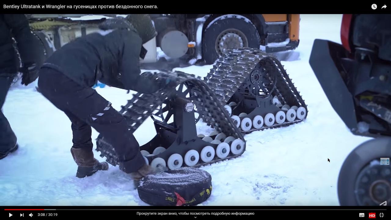

« Ответ #1257 : Февраля 01, 2020, 00:38:37 am »
Михайлович, Прикрути на свой вот как в этом кино.
https://youtu.be/ug_Np1Av0GE?t=163

Помоему фигня эта затея.При советах пытались гусеничные движители на грузовики лепить,но дальше испытаний дело не пошло. Расход топлива всё похоронил.Тут та же фигня будет.Сопротивление качению будет дикое.Я снегоходы делал,знаю о чем говорю. И налипание снега тоже не надо зыбывать.
