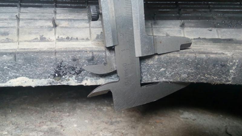

Мужики , надобна знать какая толщина посадочного у трэколов на 1300 ? и ещё , бедлок из металла 4х40 пойдёт ?
21 мм.
