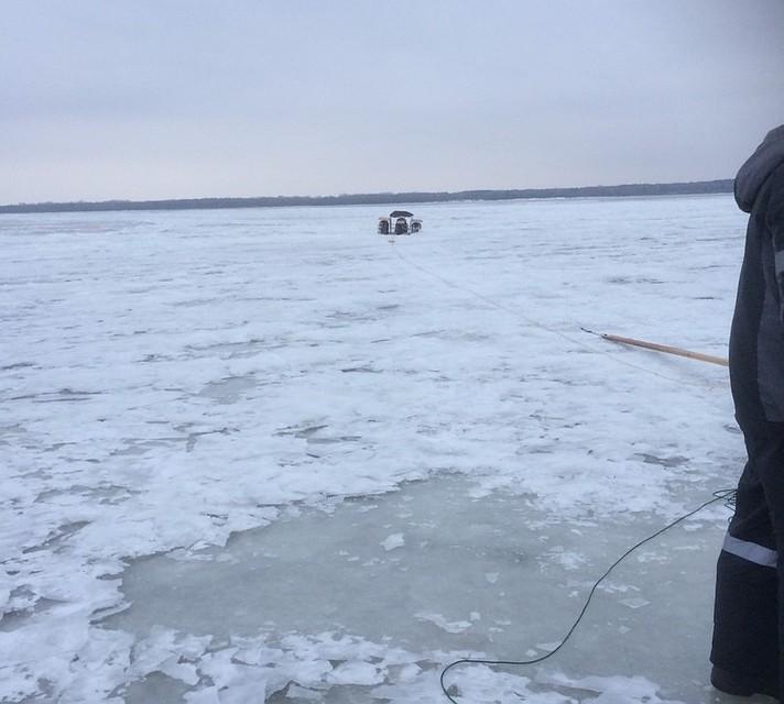

« Ответ #2077 : Декабря 28, 2019, 11:22:34 am »
. Мужчины попали в полынью на вездеходе и не смогли самостоятельно добраться до берега.
- Мужчины рыбачили в 200 метрах от берега в районе городского пляжа. Вездеход попал в полынью, и мужчины пытались сами спасти свою технику, - сообщили в пресс-службе ПСС Самарской области.
В 8:40 на помощь 39-летнему и 40-летнему рыбакам вышли спасатели. Они благополучно добрались до мужчин и эвакуировали их с тонкого льда на берег. Спасательная операция была завершена в 9:50.
ИСТОЧНИК KP.RU
тяжело быть вездеходом
« Ответ #2078 : Декабря 28, 2019, 12:01:07 pm »
И всё таки он плавает ! Спасение утопающих дело рук самих утопающих. ::cheesy:::
