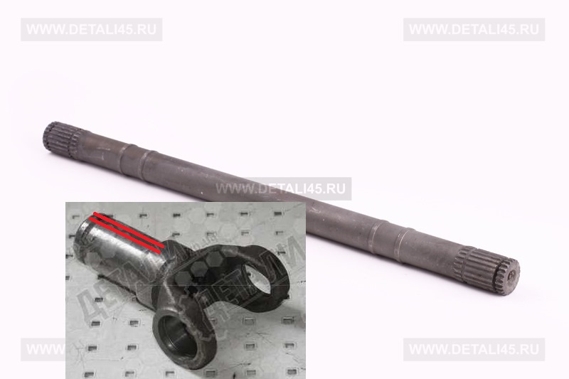

Вот как правильно соединить две ВАЗовские детали? С учетом того что палку надо пополам разрезать и к отрезаной стороне приварить вилку.
Сварка полуосей и палок приводов
« Ответ #46 : Января 05, 2014, 21:21:37 pm »
Только выпиливать продольные пазы в вилке по всей длинне шейки и проваривать.
   А что вообще требуется сохранить на вилке ? На вилку будет садится подшипник ?
Оффлайн Николай Васильевич
  • Сообщений: 999
« Ответ #48 : Января 05, 2014, 22:23:54 pm »
Нет, подшипника не будет. Вот такой короткий привод от КПП к мосту.
    При сварке может повести саму вилку. Этого можно избежать если вилку опустить в воду и варить вертикалку. Но качественную вертикалку не каждый сможет
Зимой вертикалка трансформируется в горизонталку с помощью генерала Мороза..

    Я бы сделал вот так. Втулку вдоль, зазор 10-15 мм. Далее сварка. На полуось не менее 2-ух Ф а лучше 2.5 --3 Ф . Ну как то так.

Я конечно так оптимистично фото показал...
А какой внутренний диаметр отверстия вилки и диаметр палки я и близко не знаю.
Подскажите кто в руках держал- оно туда влезет?
Цитировать (выделенное)
Вал Нивы в самом узком месте = 22.4 мм.
Вал ВАЗ 2108 в самом узком месте = 23 мм...
Не знаю только те ли это размеры.
« Последнее редактирование: Января 05, 2014, 23:50:27 pm от Николай Васильевич »

« Ответ #53 : Января 07, 2014, 17:36:46 pm »
Итак: вилка от Нивы имеет отверстие 23,3 и  стыкуется с палкой 2108  - без шлицов Ф23мм.
А вот бывает еще такая вилка от 2105  и как бы узнать её внутренний диаметр?
