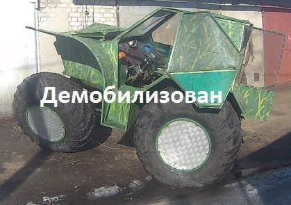

« Ответ #948 : Февраля 27, 2020, 10:55:20 am »
Ну вот и логическое завершение у темы созрело . Даже немного грустно как то стало .Года службы 2015 - 2020
« Последнее редактирование: Февраля 27, 2020, 10:59:32 am от МВП »
ТРЗ-С
« Ответ #949 : Февраля 27, 2020, 13:11:03 pm »
Жаль. :(
Оффлайн игорь в.
  • Модератор
  • Сообщений: 2600
  • Имя: игорь
ТРЗ-С
« Ответ #950 : Февраля 27, 2020, 13:22:10 pm »
Че сразу под резак то?  :(
ТРЗ-С
« Ответ #951 : Февраля 27, 2020, 18:21:29 pm »
Чо он вечный што ли , у меня машины по два четыре года ходят по дороге в бережливом режиме .
