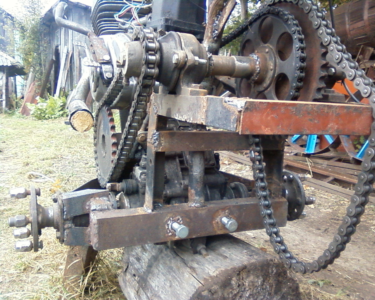

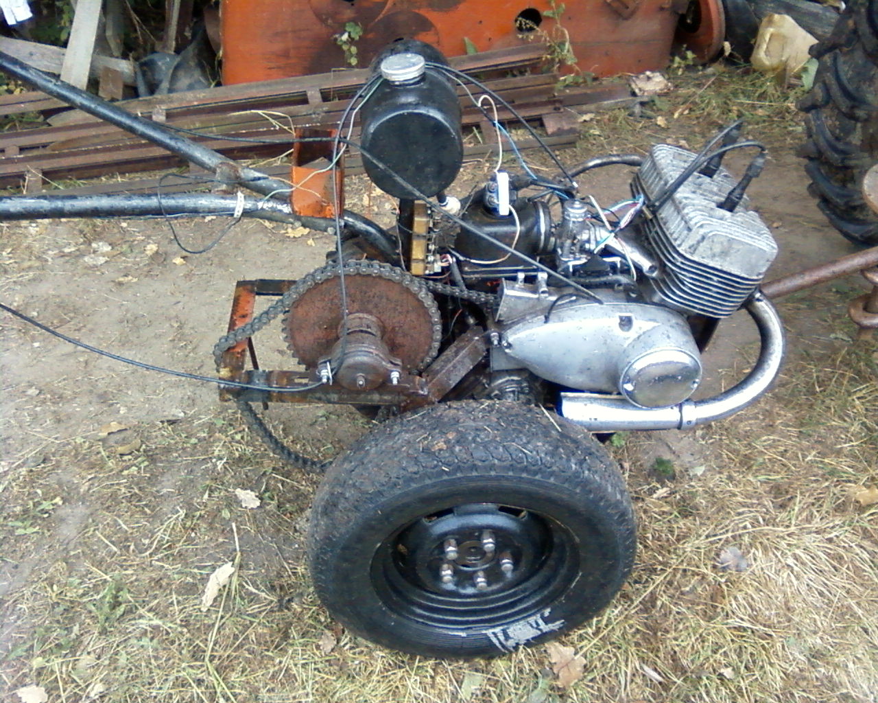

Представляю вашему вниманию самодельщики  мотоблок на базе иж и нивы2121
начало постройки

« Ответ #1 : Ноября 07, 2013, 21:48:25 pm »
едем дальше

« Ответ #4 : Ноября 07, 2013, 21:56:19 pm »
чашка от нивы с кардана полуось и чулок от москвича 2140
ручка газа из декомпрессора от ИЖа

« Ответ #12 : Ноября 07, 2013, 22:40:06 pm »
что касается мотоблока на нем установлено БСЗ, провода под электрику я пока в оплетку не собирал вот они и торчат но это дело времени

плюсы:
-дифференциал
-блокировка дифференциала
-повышенная и пониженная передача
-наличие запчастей
недостатки:
-отсутствие заднего
