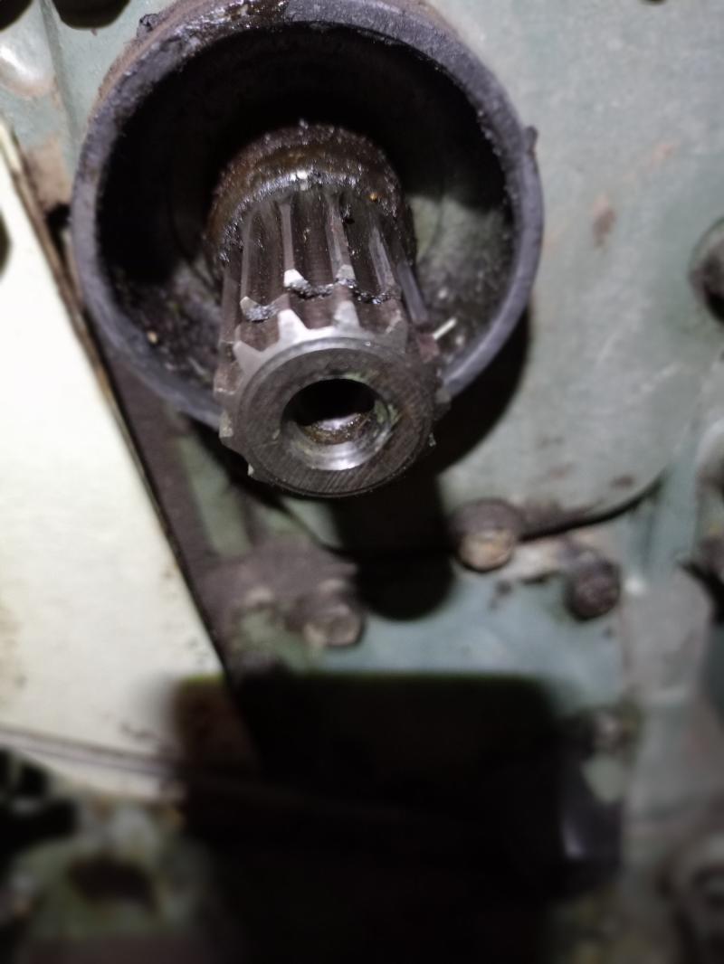

На вале отбора мощности стоит  вал со шлицами по наружнему краю зуба - 25мм, внутренний -21мм, шлицов 13 штук.  Нужно найти такую шлицевую или заказать где-то. Хочу поставить на вал отбора мощности шкивок двухручейковый для привода косилки и картофелекопалки.
Подскажите люди добрые где найти, или заказать?
Саш, а у тех же ребят, где брал не пробовал узнавать? По себе знаю, самая простая мысль приходит последней :-) А еще есть куча фирмочек торгующих запчастями на китайские мотоблоки, надо там пошукать, не думаю что китайцы прям вот оригинальные модели разрабатывали, наверняка с япономашинок содрали. Может подойти.
Пы.Сы. Послал так послал...

« Ответ #13 : Декабря 11, 2023, 13:09:16 pm »
Александр В.М., звонил продавцам, у них нет и не возят ни чего такого, кроме ножей на фрезы. У китайцев всё не так, у них сделано всё тупо как-то. Наверное с самого первого мотоблока слизали. И даже  на   приводном шкиве  на 1-3 мм на другом радиусе отверствия под болты просверлены( который на двигателе ).
Маму или папу надо? Если шкив, то маму?
Могу продолбить.

Могу продолбить.
Отлично. 1*11 Нужен шкив двухручьевой, профиль "А", диаметром 100-120мм. Ширину шлицевой напишу. В личке дальше.
