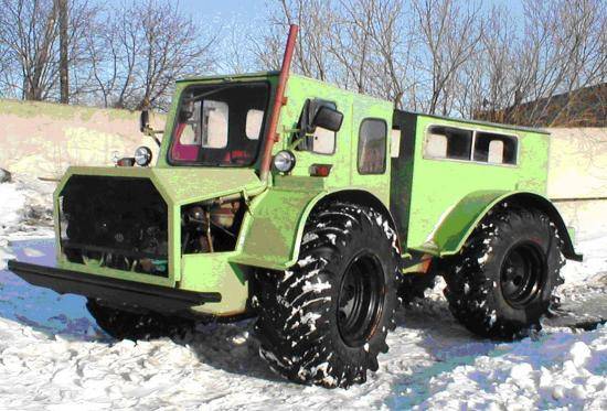

Veles,вот она твоя мечта!  :cheesy:
[/quote]  А описание где нибудь есть?
Оффлайн Камнев
  • Сообщений: 2109
  • Александр
bdm, то что на картинки - далеко не шедевр: диски родные приварены к газоновским, резина не ободрана, мосты (скорее всего) не облегченные... Это что-то вроде "Титаника". Да и внешний вид можно было скроить поизящнее...
 Тырданов закинул эту картинку наверно для затравки, чтобы раззадорить умы жаждующих построить нечто "большое" и "проходимое". А дальше надо собирать все передовые идеи и делать свой вездеход.
