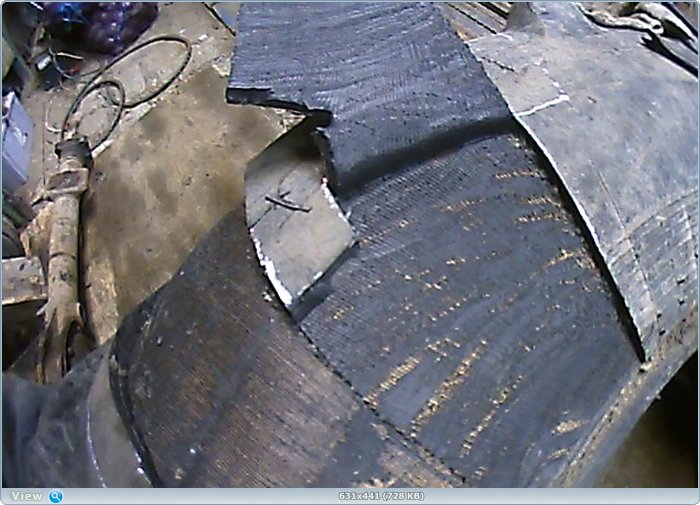

а вот уже срез начала беговой , видимо надо отслоить (оставлять нетронутыми ) пару диагональных слоев брекерной ленты . что я осел и не удосужился сделать . вот теперь только стало ясно почему они растягивались и протыкались сучками у тех кто их ранее обдирал . дык ведь молчат все как партизаны . индекс грузоподьемности именно она регулирует . и не дает колесу растягиваться по беговой .

Василий я с боковины только резину брал БЕЗ ниток .поэтому и вышел на диагональ.и вот тут то засада. нитки как то по хитрому начинаются.сначала клин резиновый а из него уже нитки идут.

Вот тут видно что на беговой нитки основные не совсем ровно а маленько под углом уложены не как на боковине

я увидел диагональные нити при заходе в клыки , и мог бы перескочить на пару слоев в верх необязательно от клина а пусть парой сантиметров дальше , но чевой то втупил . начало клина диагональных слоев как и начала захлестов внизу колеса вылавливать стремно и никчемно , просто надо чуть дальше спокойно парочку добавить . вот они . ровные и красивые . и вполне жирненькие .

А покрышка какая (завод) а то у меня сделано в СССР днепрошина и резины меж ниток нету совсем.Если один клык так выдрал то наверное не чего страшного нет .дальше легче будет.

стерто клеймо . завтра  мелом повожу мож проглянется чего . дык и у мну тож самое ! я и говорю - кто шишигино колесо одолеет , тому остальные ни почем .  ::tease:::

слои(без наружней резины) на посадочном 10 толщина14мм .боковина 5 толщина 7мм. при переходе на беговую добавляется ещё один слой ниток и ризина толще. толщина 10мм.все слои радиально расположены.а вот на беговой через резиновый клин добовляются диоганальные слои.я насчитал 5  но наверное их больше .фотки что то не копируются

ещё 1 фотосрез от посадочного. 2 диагональные нитки на беговой начало. 3 радиал и диагональные на беговой. на покрыхе кроме днепрошина  радиал  К61 обозначений нет. Фото не выдранного клыка, а кусок вырезан из уже ободранного куска покрышки.

сегодня не стал трогать бортовые слои . зацепил резину пассатижами и погоняя тупым ножичком очистил боковину . сильно тянуть бестолку тут же рвется .
немного залез под беговую , чтоб не шарить там по закладке , и приплюсовал пару слоев .
вот так пошло далее
чтоб показать как ужасно петлять в закладке сделал вырез для показа начала брекерной ленты которое я пропускал . тут видно концы и мохры торчат как попало и складками .
