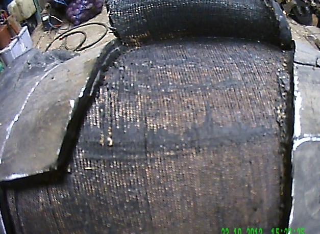

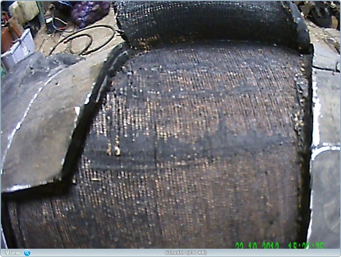

ФД-14 .днепрошина.
Оффлайн сергей 163 rus
  • Сообщений: 2292
Re: ФД-14
« Ответ #33 : Октября 23, 2013, 17:57:04 pm »
только по 3 фотки почему то

« Ответ #34 : Октября 23, 2013, 17:59:47 pm »
ещё
  • Сообщений: 2292
Re: ФД-14
« Ответ #35 : Октября 23, 2013, 18:14:14 pm »
ещё одна

ФД 14А
диранул клык для выяснения и выявления . мягче чем ИЯВ79 . нити и правду тонкие , но после шишигиных колес , слоится в общем то даже хорошо .  главное придерживаться слоев . можно делать в темноте . все равно на ощупь , и визуально плохо просматривается .
Re: ФД-14
« Ответ #37 : Октября 23, 2013, 20:46:47 pm »
ну нет , без лебедки его всеж не одолеть . начинает сопротивляться на брекерном поясе . брекер убрал , слало очень мягко как на боковине . ИЯВ такую складки не дает с первого клыка .

Василий ! ;).А вот дальше то и будет клин резиновый а потом нитки диагональные(тонкие). Можно и их содрать но больно тонко получится на беговой ::girl_cray:::. Так ты выдрал и диоганальные ?
Re: ФД-14
« Ответ #39 : Октября 23, 2013, 20:56:09 pm »
ну да ! так и есть . пока сам не разберешься фик поймешь ету радиалку   ::diablo:::
с боковины уходил двумя слоями , периодически цепляя третий . убирать два слоя более чем достаточно (мне так кажется ) для данного колеса .
даю срез содраного клыка  на боковине .
