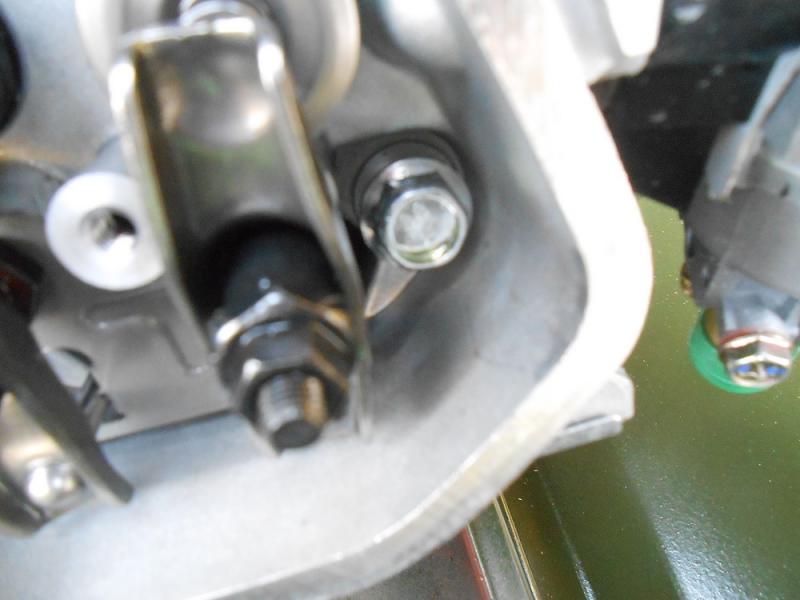

Устанавливал сегодня очередной , Лифан 17 л.с , прогрел  , стал головку протягивать , два болта затянуты , один так себе подтянулся 1 оборот , а четвёртый на сантиметр не докручен , и крутится стал от руки . При протяжке мотора болты , половина не затянуты . Пару лет назад , не затянутые болты были редкость , не ужели наших на заводы в Китае набирают . :(
