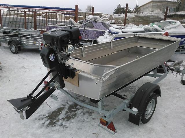

Убеждать меня не надо, я и сам могу изорбесть точнее вскором времени буду ваять что-то типа такого.
и как раз 15-ти сильный мотор будет тогда и скорости мне хватит.
