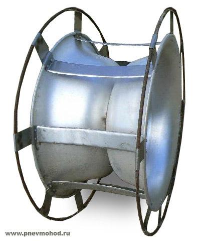

Нашёл кто может сделать алюминиевые диски.
Сегодня заезжал к ним . Им идея понравилась .
Говорят , что не видят ничего сложного для себя ..
Когда то многие с них и начинали (их более ранний предок были мото и вело колеса на спицах ) Потом эволюция привела к фанерным клееным эпоксидкой со стальными втулками осей .
У меня до сих пор лежат алюминевые тазики от таких дисков.по 2,75 руб за штуку. ::cheesy:::

А в тазиках сосок не сможет проворачиваться.
