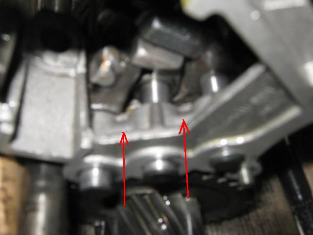

  Такая история-коробка Ока стоит на переломке, переключение как у большинства (два наконечника и тяга между ними), но оно тут ни при чем. В разобранном виде, затем в собранном виде без масла-все переключается замечательно(на месте).Затем, когда зальешь масло, заведешь двигатель и попытаешься включить передачу, то вначале включится.Немного проедешь и после этого зависает (в основном на второй передаче) и не хочет никуда переключаться,даже в нейтраль.
   Когда разобрал коробку-внутри все замечательно, все на месте. Все вилки, зубья, шестерни целые, износа практически нет. Пробую руками переключать передачи 3-4-отлично.З/х-отлично. Первая-вторая - толкатель, который с двух сторон подпружиненный посередине всех вилок стоит - вверх включает, а когда идет вниз, то вилка передач(которую он тянет) на своем штоке не успевает вернуться на место и зафиксироваться (в пазу снизу штока) а сверху,когда будет одета крышка - шариком на пружинке, а сам толкатель успевает проскочить в свое нейтральное положение. И получается, что передача не выключилась, но вроде бы стоит нейтраль. Но из неё недовыключенная вилка 1-2 передачи не дает включаться никаким другим, в т.ч. и самой нейтрали. Уже и вилку заменил на совсем новую, и колечки подложил под толкатель, чтобы он немного сдвинулся по оси в сторону этой вилки и не так быстро выскакивал из зацепления с ней, но все равно, как по маслу вылетает и всё. Уже не знаю что делать. Кто разбирал не один раз коробку-что скажете по этому поводу?

Тута стоят два блокирующих ролика,ты их при разборке не потерял?

Ролики врядли, а вот штифт на центральном штоке можно запросто потерять.
Как я понял-это вид снизу на штока. Нет, там все на месте-стоят такие ролики-сухарики. Получается когда все в нейтрали, то они не торчат, болтаются достаточно свободно и не торчат (так и должно быть? ) ,а когда один из штоков пошел вверх или вниз, то сухарик вылезает из гнезда в противоположную сторону и фиксирует соседний шток. Правильно?  И еще сверху фиксация шариком и пружинкой, но это уже при поставленной крышке...

правильно Владимир Николаевич говорит- если сухари (на фотке) на месте, две передачи никогда не включатся. они просто не дают при одном сдвинутом штоке сдвинуть другие два, или двинуть сразу два штока-толкателя-прута-вала как их правильно. и вторичный вал со всеми муфтами и шестернями абсолютно не при чем.

Ну вот те раз!  :shocked: Сухарики блокируют только средний шток , а если двинуть , скажем левый , то сухарь блокирует средний шток , а вот правый шток может свободно включится. Чтобы подобного не произошло , сухарь левого штока заблокирует правый шток именно через этот штифт, т.к он свободно перемещается в отверстии центрального штока. Потерять его элементарно, размер его мм3 х3 примерно. Все вместе это и есть замковое устройство. Вынь средний шток и посмотри, если штифт на месте , то проблема в другом, если нет , то надо ставить.
Re: Проблемы с кпп ока
« Ответ #18 : Ноября 17, 2012, 21:57:49 pm »
  Хорошо, посмотрю. Но вы все говорите про блокировку-что, мол, когда включена одна передача-не включится другая. А у меня наоборот-не выключается до конца, т.е силы не хватает у толкателя, а потом он проскакивает в нейтраль, а шток1-2 передач остается на полпути...
