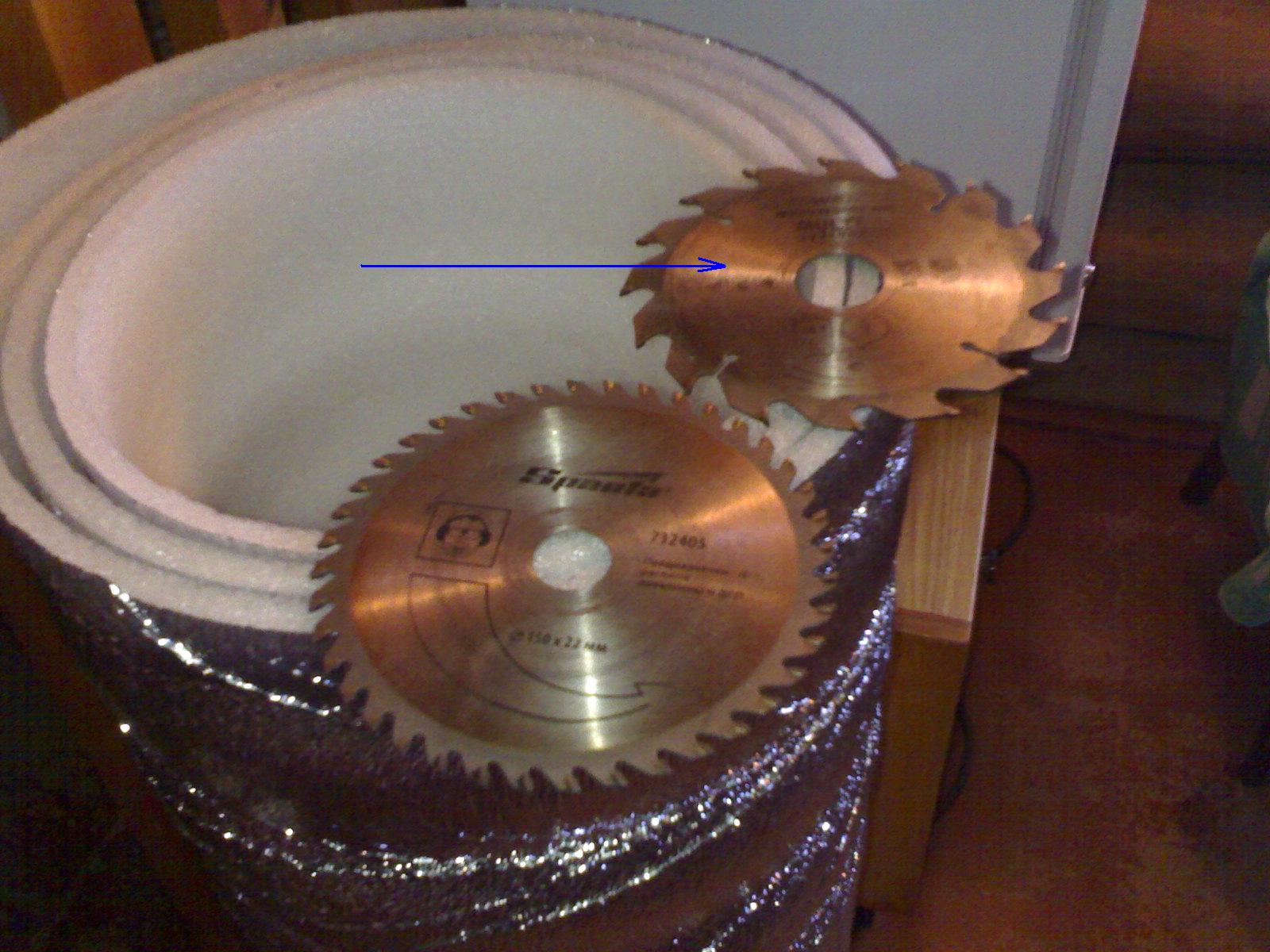

А я почему-то думал ,что мелкими зубьями лучше будет  :undecided:
Завтра куплю крупнозубую.
Владимир Николаевич, разговаривал сегодня с технологом, они когдато разрабатовали инструмент для оброботки резины, свёрла, зенкера, фрезы разные. Он мне в двух словах сказал, что для резины режим оброботки помягче надо чем для дерева и рабочие кромки передние не меньше 30град задние не меньше 20град вобшем более злую пилу а обороты поменьше и ещё резину неплохобы заморозить до разумных пределов. Масло, СОЖи, ЭМУЛЬСОЛЫ не использовать - разрушают резину. И порекомендовал брать фрезу где рарвод зубьев и высота зуба побольше.

     Николаевич добрый день. Вот диски которыми резал, постоянно малым, иногда вторым разница есть но терпимо. Малый Д-120 другойД-150. Резал на свежем воздухе поэтому небольшой дымок не мешал, а на шлифку чтобы не забивало фартук одевал. Чтобы не прорезать корд конечно навык нужен я резал только резину, корд потом ножом- косяком подрезал. Шлифка и диск меня вполне устраивали поэтому бензопилой не заморачивался.

Купил крупнозубую фрезу. Напряжение подаваемое на шлифмашинку уменьшил до 120 Вольт.
Резину на боковинах резать не решился - там слишком тонкий слой резины. Фреза сильно цепляется за нитки ,по этому лучше там решил резать ножом или переточенным зубом.

Николаич, потому и цепляется что напряжение убавил, обороты упали. Пробовал на полной мощности или страшновато?  :shocked: p.s. я все ж таки за бпилу. :smiley:
Юра,страшно за корд,моментом прорезать могёт. На боковине достатошно два чирка ножом и слышим заветный хруст.
Вот потому я и за пилу, рез широкий, нитки хорошо видно и руки мене устанут, а то что рез неровный, так не стрелять же с него и не по соломке ездить, потом все равно дорога изгрызет клыки.  :smiley:
