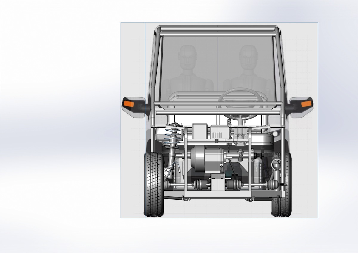

Вот так сейчас выглядит передняя часть машинки с передней подвеской и рулевой рейкой.
В пути мотор на 13 сил и в работе реверс редуктор 1/7 с дифференциалом.
Не жестковаты будут пружины? хотя сама подвеска с приводами от взрослой машины будет практически вечной на таком аппаратике,  эскизы Reply #10  синпотные :smiley: тоже мечтаю нечто похожее для личного подсобного хозяйства

С пружинами буду работать:) либо обрежу один виток, чтобы натяга не было, либо буду подбирать из готовых, например задних они помягче. Можно конечно и свои заказать и изготовить.
